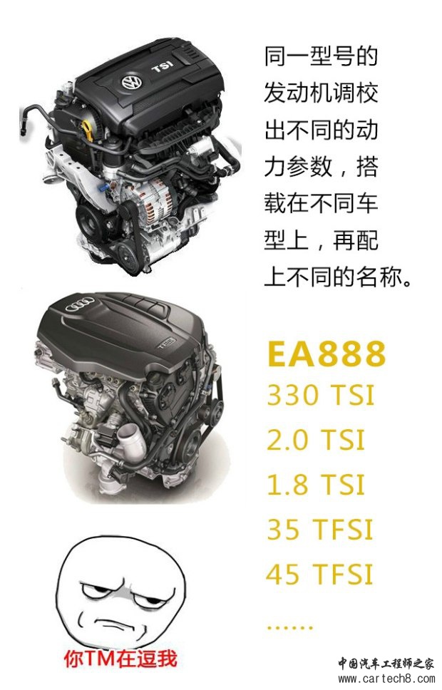

我们都知道现在很多品牌同样的发动机通过调校可以实现不同的动力输出参数,而我们通过刷ECU也确实可以提高涡轮增压值和改变发动机喷油量、进气量等数据来实现功率的提升,那是不是只要刷ECU就可以完美的将低功率版本变成高功率呢?宝马320i就可以刷成328i,奥迪A4L 35 TFSI就可以刷成45 TFSI了?教授今天就来和大家分析一下这个问题。

同一款发动机经过调校实现不同的输出功率,除了电脑程序的不同,同时为了满足更高的工作强度,还针对部分零件作出了强化,加工精度也更高,配套的进气排气和传动部件也都有相应的改变。

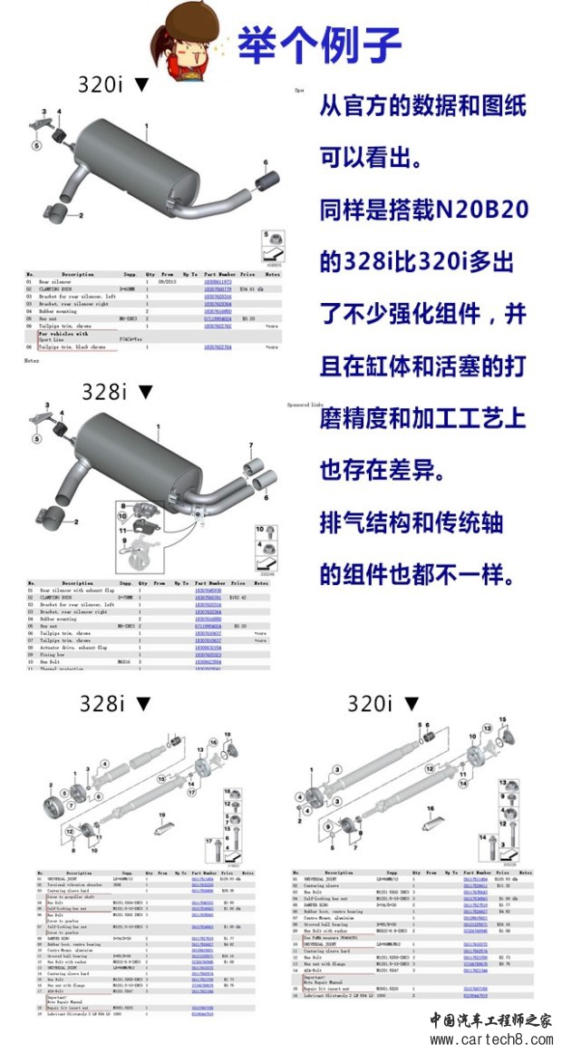

还拿宝马320i和328i做例子,有人说320i只要刷一套ECU就可以达到328i一样的动力输出效果,但事实上他们之间不是只差了一个软件,厂商的官方图纸和数据就可以看出差异。
通过刷ECU,涡轮机对动力的提升确实是立竿见影,但因为涡轮增压值的不同,原厂发动机的压缩比也会做出相应的调整,低功率版本刷软件提升增压值会增加爆震发生的可能性,最坏的情况会震得缸体受损。其他配件也是同理,这种情况刷ECU对整车的影响都很大,所以如果不配合硬件的改装和加强,光刷软件其实和运动员吃兴奋剂一样,短期的爆发带来长远的损伤。
