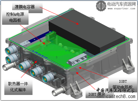

一、控制器外观结构及技术参数
【技术】纯电动客车电机控制器设计方案
图1-1 电机控制器内部结构
【技术】纯电动客车电机控制器设计方案
图1-2 电机控制器外形图

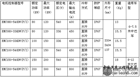

电机控制器技术参数如下表:
【技术】纯电动客车电机控制器设计方案
表1-1 电机控制器技术参数

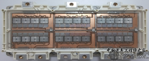

2、自主知识产权汽车级大功率IGBT模块技术
目前国内市场上电机控制器多采用标准封装的工业级的IGBT模块,由于模块不是针对电动客车应用设计,IGBT模块采用的材料、结构及长期可靠性均无法满足电动客车的应用要求,依思普林自主开发的1200V/400A~800A六单元 IGBT模块完全针对电动客车应用设计,具有小体积、高功率密度、低热阻(热阻相比传统模块降低33%以上)、高长期可靠性的特点,模块性能达到国际先进水平。
【技术】纯电动客车电机控制器设计方案
图3-1 IGBT模块(1200V/400A~800A)结构图
(1)为提高模块抗机械振动和机械冲击能力,模块内部连接均采用铝线进行软连接,避免了传统模块的焊接方式,同时电极均采用注塑的方式埋入塑料外壳中,保证了模块内部连接的长期可靠性,满足电动大巴长期振动的应用要求;
(2)模块采用三相全桥设计,使模块更加紧凑,同时根据应用需求,优化安装和连接方式,便于电容、驱动电路等布置,帮助用户降低应用系统体积。

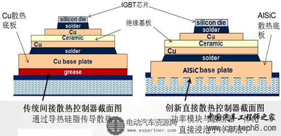

4、IPM模块散热技术
4.1 PIN-FIN直接水冷
新能源电动客车需求的驱动功率大,同时产生的热损耗也较大,这给控制器中IGBT模块的散热提出了新的挑战。大功率IGBT模块是电机控制器中的核心器件,也是系统运行时温度最高的器件。我们知道,随着工作结温的上升,电子器件的寿命呈指数下降,而目前国内外在电动客车电机控制器中普遍采用的大功率IGBT模块为传统平基板结构,且为工业产品,该结构除散热面积小外,不足之处还在于需在该平基板与散热器之间涂一层导热硅脂,这会大大增加热阻,而采用我司自行研发设计生产的汽车级pin-fin直接水冷IGBT模块,该结构不仅大大增加了散热面积,而且省去了一层导热硅脂,使用时IGBT模块直接泡在冷却液中,大大减小热阻。经实际测试,在低速大扭矩试验中,汽车级pin-fin直接水冷IGBT模块的结温要比传统平基板模块低将近30℃,Rj-h降低33%,从而保证系统长期可靠运行,寿命可长达10年。
【技术】纯电动客车电机控制器设计方案
图3-3 IPM模块底板设计
【技术】纯电动客车电机控制器设计方案
图3-4 依思普林散热设计与传统技术对比

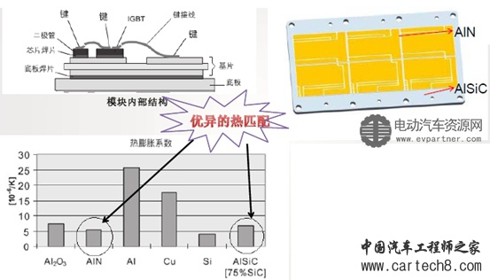

4.2 IPM模块热匹配设计
【技术】纯电动客车电机控制器设计方案
图3-5 IPM模块热匹配设计
采用AlSiC底板,AlN DBC,封装材料热膨胀系数匹配良好,模块耐温度循环能力增强,可达到1000次循环以上(-40℃~150℃)。同等测试条件,工业模块低于100次循环寿命。

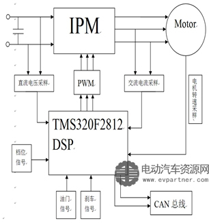

驱动电机控制器通过CAN总线与整车控制器进行通讯,并根据整车控制器所发出的指令决定工作模式以及输出转矩。
在驱动电机控制器设计方面依思普林研发团队重点突破了以下关键技术:
■基于DSP的多功能全数字控制技术
硬件方面:重点研究DC/DC、母排与电解电容(薄膜电容)模块化结构设计技术、电力电子集成控制器的热管理技术;
软件方面:重点研究矢量控制技术、弱磁调速控制技术以及制动回馈最优控制技术等。

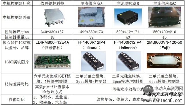

四、主流产品对比报告
【技术】纯电动客车电机控制器设计方案
图4-1 国内外产品对比报告分析图
