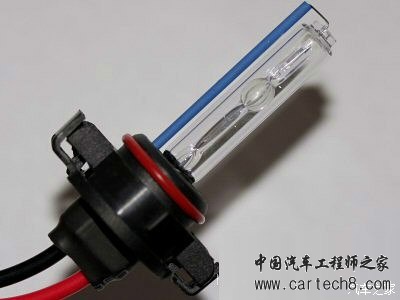

氙气灯英文简称为HID(High intensity Discharge),学名高压气体放电灯。
[/b]
大部份填充气体为氙气(Xenon)与碘化物等惰性气体,然后再透过增压器(Ballast)将12V直流电压瞬间增压至23000伏特,经过高压震幅激发石英管内的氙气电子游离,在两电极之间产生光源,这就是所谓的气体放电。而由氙气所产生的白色超强电弧光,可提高光线色温值,类似白昼的太阳光。

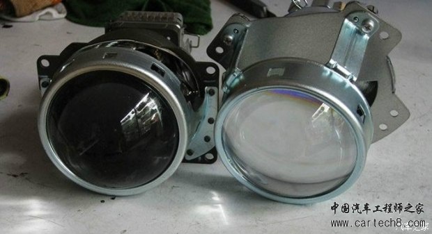

[b] 跟氙灯有关的还有一个东西,就是透镜。
[/b]
改装后的氙气灯泡从位置、长度等都和原来的灯泡不一样了,所以原来的透镜可能就起不到聚光的作用,这就会出现我们说的“散光眼”。
您即便开着近光别人也会认为您开的是远光。如果您出现这种现象,您可以通过更改透镜的办法解决。说起透镜那又得写一篇文章了,在这儿野子简单介绍下吧:
[b]从使用的角度来分透镜可以分为单光透镜和双光透镜两种。
双光透镜可通过变光电磁阀调节遮光片,从而达到远近光切换的目的,而单光透镜则没有这个功能。
