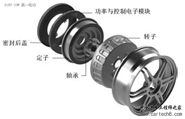

纯电传祺轿车所采用的轮毂电机的驱动方式为外转子直接驱动,电机定子、转子以及逆变器集成为一体,由8个逻辑上的子电机组成,使用共同的转子,并通过算法实现各子电机的独立、协同控制。这种“分布式”的结构可降低对每个子电机的功率要求,因此可以采用小体积、低成本的功率电子器件,使得整个电机可以集成得非常紧凑;而通过对8个子电机进行合理的协同控制,可将各子电机输出的功率、扭矩进行叠加,实现整个电机强劲的驱动力;同时,若其中1个子电机发生故障,其他的电机仍可以继续正常丁作,而不会导致汽车直接抛锚。
该轮毂电机的结构如下图所示,由转子、轴承、定子、功率与控制电子模块以及密封背板等部分组成。

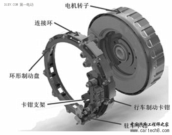

制动集成技术
轮毂电机安装在驱动轮的轮毂内,占据了原来布置机械制动卡钳与制动盘的空间,导致无法沿用原有的机械制动器。若仅靠轮毂电机的电回馈制动,存在制动力不足、电池剩余电量不足时无法实现电回馈制动、制动可靠性较低等问题。目前轮毂电机已有了机械制动的集成方案,但该方案并不成熟,所采用的环形制动盘制制动力臂大,摩擦片制动面积小,存在易变形、抖动大、发热量大等问题,其制动能力及可靠性仍有待验证。
机械制动的集成方案
