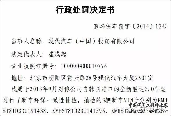

  必须要指出的是,长安并非是北京环保局因为排放问题处罚的第一家企业。2014年9月11日,现代汽车(中国)投资有限公司进口的全新胜达3.0L版本就因为排放超标,被没收违法所得1351万元,罚款违法所得的10%即135万元。
  长安汽车这次排放问题,没收违法所得1260万元,罚款达到了违法所得的30%即378万元。对比两个公司的《行政处罚决定书》不难发现,现代之所以被罚的少,主要认错态度比较好,整改积极......

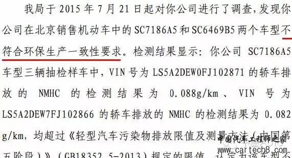

  长安是怎么被『抓』的?
  进口现代和长安汽车是如何被查出排放超标的?大众在美国被抓是偶然,而现代和长安却并不是偶然所得。其中重要的信息,是『一致性』三个字。
  汽车的认证中,排放一项是按照《GB18352.3-2013轻型汽车污染物排放限值及测量方法》完成(北京有京五,与此标准基本基本相同)的。而这里面有明文规定,汽车企业要保证车辆的生产一致性。也就是说,车企必须要保证量产出来的车,在排放上与当初申报的测试车是一致的。如果不是,那么就将会面临没收所得及罚款。
  GB18352.3 从2005到2013,标准里都有一致性的要求。但据我的了解,似乎只有北京环保局在坚持做这项工作。被抓到的企业,我在北京市环保局上只查到现代和长安这两起。尽管如此,我认为还是要给北京市环保局鼓个掌,虽然我之前因为靠遥感排放测试仪给车主开罚单的事儿骂过你们(今天依然觉得,遥感排放测试仪是很不靠谱的事情)。

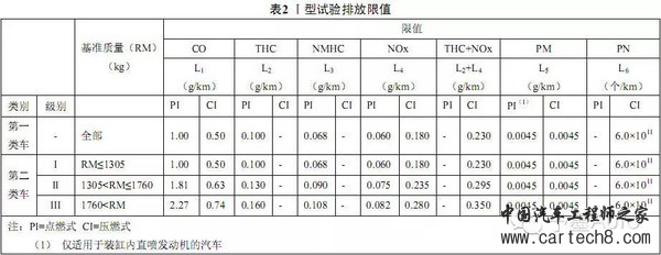

  汽车在进行工信部认证的时候,在排放上需要按照《GB18352.3-2013轻型汽车污染物排放限值及测量方法》进行测试,测试包括很多种,尾气排放的主要就是常温排放测试(环境温度20℃)和低温排放测试(环境温度-7℃)。通常我们看到的排放限值,指的是常温排放测试限值,国五限值如下:

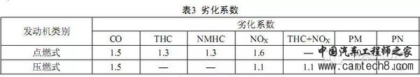

  另外还要提的是,国五汽车尾气排放有16万公里的耐久里程要求,也就是说,车辆正常行驶的情况下,车企要保证排放在16万公里以内不超标。因此,新车的排放测试结果,都是要乘以一个劣化系数的,比如NHMC的劣化系数是1.3,若试验测试结果是1mg/km,那么最终结果就是1.3mg/km。

  基于排放测试的流程,要想试验顺利的一次性通过,那么测试结果,最少要应该控制在限值的0.7/1.3=0.538范围内。如果按照NOx排放1.6的裂化系数,那么排放结果要控制在0.7/1.6=0.4375范围内。NOx的国五限值是0.06g/km,那么只有当测试结果为0.02625g/km时,才能一次性通过。
  以前我在做排放工程师的时候,因为要尽量控制成本,所以对于新车污染物的排放结果,是希望控制在限值的0.4-0.5之间。这样的话,一次性能通过最好,如果不能,后面的测试也不会太过于依靠运气。

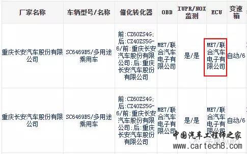

  根据我以往的工作经验,长安的车是HC出现问题,且超标的幅度并不高,问题最大的可能就是出在启动时刻。修改一下排放标定,应该是可以解决问题的。
  标定供应商:联合电子。几乎与所有自主品牌的都有合作
  有很多人怀疑,长安汽车在贵金属涂层上造了假,这种可能有吗?是有可能,但可能性很小。更大的可能,是在改配方、降成本的时候控制失当。就如我上文所述,有可能将设计限值放在了0.6左右,结果就出现了超标。恕我直言,我认为包括长安在内的所有自主车企,现在还不具备造假的技术实力。

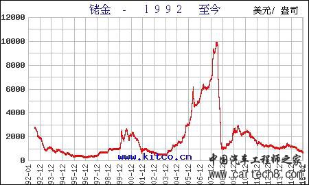

  另外,我还查了一下最近贵金属的价格,没想到铑的价格现在如此便宜了,当年可几乎达到了10000美元一盎司(相当于353美金一克~)啊!那时候如果说NOx排放超标,要增加铑的含量,领导绝对要和我急!现在,似乎在这上面造假没多大必要。要知道,一个三元里面的贵金属总含量,不过1-2g。减多了排放严重超标,减少了没啥意义。
  铑的价格走势图,07-08年是价格巅峰。这时候储备贵金属的涂层企业估计亏惨了

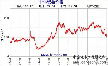

  钯的价格一直比较稳定,所以现在三元催化器快变成全钯了

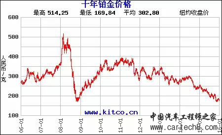

  铂金的价格起伏也挺大,现在是十年来的最低点
