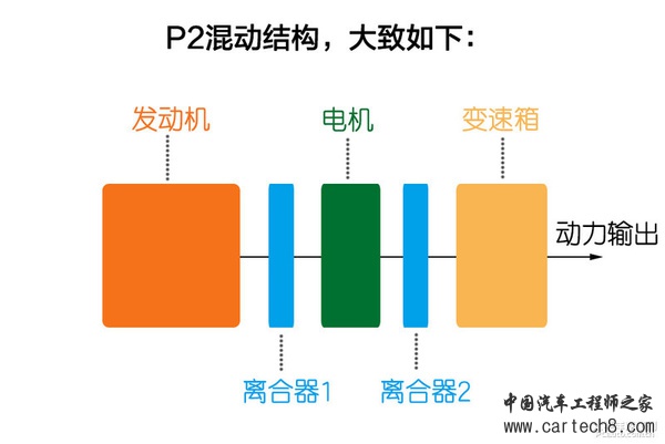

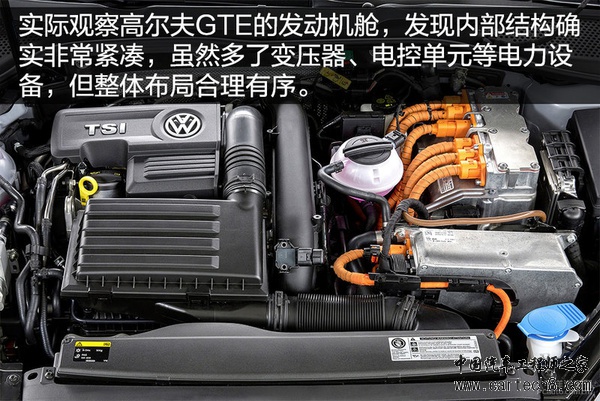

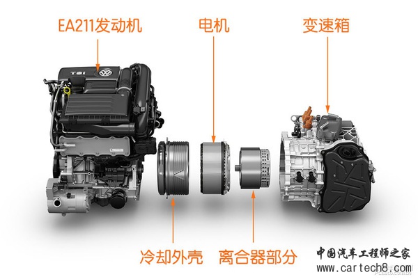

  简单介绍完背景,我们回到高尔夫GTE的混动系统上面。这套混动系统为什么叫P2混动系统呢,因为这套系统有2个离合器,除了传统变速箱具备的离合器之外,在电动机和发动机中间还有一个离合器,具体如下:
脑残粉讲座(1) 高尔夫GTE混动系统分析
  没错,非常简单的结构。无外乎在传统的动力总成之间多加了一个电机和离合器(该离合器用于控制电机和发动机之间的连断),其他都没变。

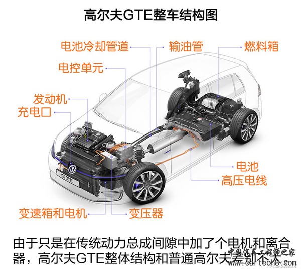

  具体应用在高尔夫GTE上的话,是由一台1.4TSI发动机、一台电动机和一台6速DSG组成:
