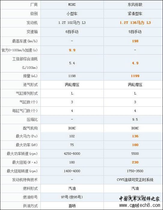

  要回答这个问题,我们得首先得分析一下几款搭载1.2T发动机的车型。首先来看看标志308s和MINI的1.2T发动机,为什么要把他们两个列在一起,相信不少朋友已经嘴角45度向上微微翘起了。没错,因为他们两款车型的1.2T发动机是3缸的。3缸发动机与4缸发动机的区别,相信在百度上早已都写烂了,参谋君就不再详细的解释。简单点说,3缸机在平顺性和平稳性上略差于4缸机。另外,得益于多一个缸,在动力方面,4缸机往往也会比3缸机大。
  到正题,数据显示(同样拿手动挡车型做的比对),同样是3缸机,或许因为标志308S更晚上市技术更新的原因,在数据上308S的1.2T车型比MINI看上去要好很多。仅从数据上看,308S最大的马力和扭矩甚至超过了许多主流1.4T自然吸气车型的数据。(不信可以度娘大众朗逸、速腾等)虽然在最大扭矩与最大马力上,308S好像略显优势,但它就一定强悍吗?我们不得不注意一个细节,那就是最大马力转速/最大扭矩转速。依旧回到308S与MINI的对比中,我们可以发现,308S的涡轮介入最低转速为1750转,而MINI的涡轮介入最低转速为1400转。这样细小的差距对于日常的使用区别大吗?
  答案是肯定的。首先,在日常城市驾驶中(尤其是上下班时段),由于道理相对较拥堵,小排量增压发动机往往会出现“小马拉大车”的感觉。分析其原因无非就是速度太低导致转速太低,涡轮无法正常介入工作。不过一旦速度起提高,涡轮介入工作后动力还是够用。也正是因为MINI涡轮介入最低转速比标志308S低,所以在零百加速上MINI更具优势。万幸的是,源于MINI和308S的重量均比较轻,所以除开激烈驾驶外,一般的驾驶情况还都能应付。

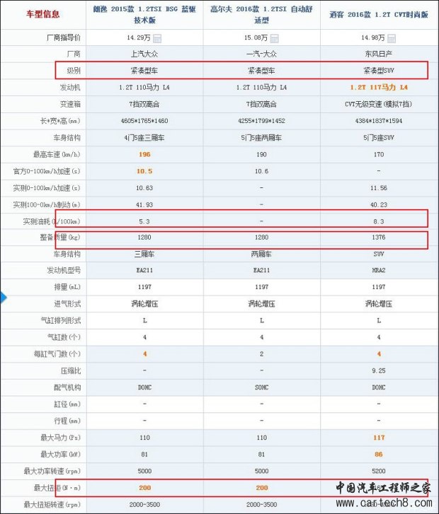

  对比完了三缸1.2T两款车型,接下来我们再来看看几款四缸1.2T车型。这次参谋君选用了自动挡车型作为对比。
  上图信息量太大,小伙伴们或许不能逐一看清楚,参谋君就用较为醒目的红色标记把重要的几个参数给圈了起来。从上表中可以看出,三款四缸1.2T车型中大众朗逸和高尔夫都属于紧凑级车型,唯有刚上市不久的新逍客属于紧凑级SUV。在重量上得益于“德系品质”,造成了高尔夫和朗逸都达到了1280kg的重量,区别于身份的不同,明显大上一圈的逍客在重量上“只”比高尔夫和朗逸重了不到100kg。但是当我们接着往下看的时候,经常上论坛的朋友可能就看出端倪了。官方宣称百公里6.1L的新逍客在车主实测中得到了8.3L/100km的成绩,这明显与宣传的油耗差距略大。反观大众朗逸和高尔夫,由于身材小上一圈,再加上重量上相对于少坐了一个胖子,油耗与官方宣传的油耗比较接近。最可怕的是最后一个红圈的信息,从图中可以看出,逍客在最大扭矩方面比两款紧凑级轿车都低,并且最大扭矩需要4500转才能达到,相对大众高尔夫和朗逸,逍客输得太过明显。这样的动力搭配会有怎么样的驾驶感受呢?参谋君就用这样的比喻告诉你吧“不堵车时,油门踩到底都不一定能超车;堵车时,油耗又高得肉疼”。
