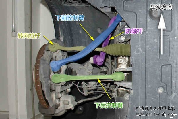

双球节弹簧减振支柱悬挂
    实际上是一种麦弗逊独立悬挂的变种,它只是把原来的下摆臂变为两条独立的连杆,车轮的定位参数就能在转向过程中发生变化,簧下质量也能减轻,从而提高操控性。当然,这么一换看似简单,其实调校会更复杂,一般也只用在豪华车上面。
    然后有人就认为这种悬挂形式如何如何厉害,有意要把这种悬挂形式的形象拔高了。其实,这些改动只是改善了麦弗逊悬的一些缺点,本质上还是依然保持麦弗逊悬挂大部分的特点。

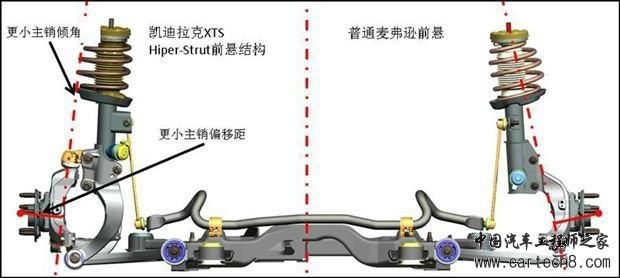

HiPer-Strut悬挂
    也是麦弗逊独立悬挂的变种,麦弗逊悬挂转向时减震器和弹簧会随着转动,而这种悬挂不需要,它把羊角的转动方式作出了改变,使主销的偏移距离缩小,以此来改善扭力转向的问题,操控性也会改善。
    扭力转向在前轮驱动的车上比较明显,由于左右半轴长短不一样,左右轮扭矩输出的不平衡,自然也会对转向有影响,对于动力越强的发动机,这种现象会越明显。

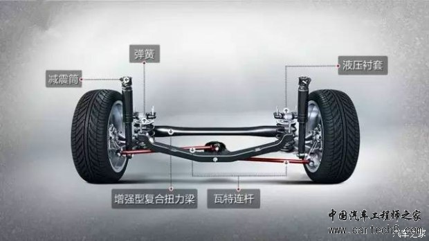

瓦特连杆复合扭力梁悬挂
    这种形式的悬挂,就是扭力梁非独立悬挂的基础上加上了瓦特连杆。瓦特连杆其实是利用杆杠原理,抵消转向产生的侧向力,使后轮循迹性更好,提高操控性。
    不过它依然是一副扭力梁半独立悬挂,跟多连杆独立悬挂更是风马牛不相及,它只是改善了扭力梁非独立悬挂的一些缺点而已。

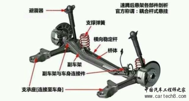

耦合杆式后悬挂
    速腾过去用的就是这款悬挂,那段风波自然也不用多说了。这种悬挂只是扭力梁的位置不一样,而且需要增加横向稳定杆来抵消侧向力。
    其实纳智捷大7SUV都是用这种悬挂,这种悬挂形式并不是真的那么脆弱,只要不是设计缺陷,也不会出现问题。
