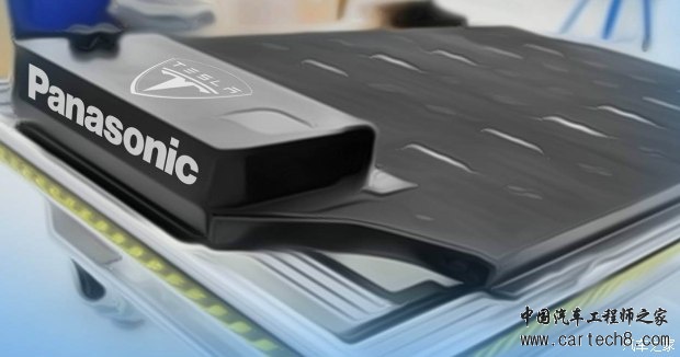

除了混合动力的比亚迪“秦”这样设置外,其他纯电动汽车也采用了类似的设置。例如,特斯拉在上端保留10%左右的冗余,底部也保留了10%的冗余。即它显示100%时,实际上只有电池真实容量的80%。相比之下,由于比亚迪所使用的电池为磷酸铁锂电池,其安全性较高、使用寿命较长,所以其保留的冗余也要比特斯拉少。
图3 特斯拉的电池组
从上面的例子我们可以看出,仅这个“安全冗余”一下就去掉了10%~20%的容量。因此才造成了消费者充电时所充电量与厂家宣称电池电量的不一致。可是厂家也是为了不出安全事故,这点需要大家相互理解。

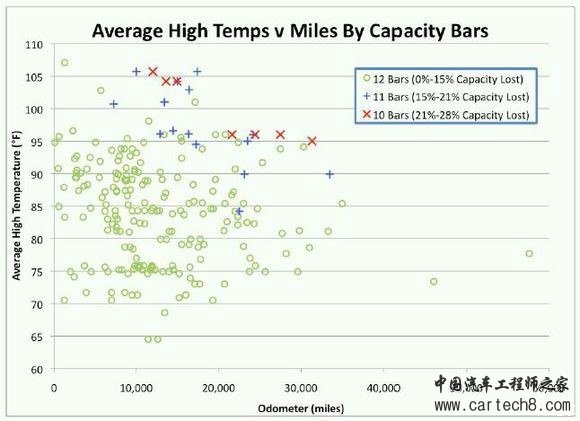

为此,美国电动汽车协会对特斯拉Roadster进行了调研。如下图的数据所示,电池的衰减呈现了两个趋势,一是行驶里程越长,衰减越大;二是温度越高,衰减越大。行驶里程和温度是两个很重要的影响因素。
图7 特斯拉Roadster电池衰减图

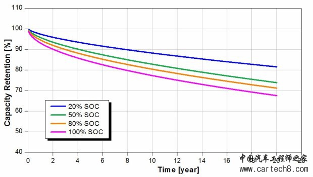

图8 静止状态下电池容量随时间衰减图
此外,对电池或车辆正常存放时的衰减情况专家也做了研究。结果表明:车辆即使不运行静态存放时,电池的电量也会逐渐衰减。
综合看来,车辆行驶里程越长电池电量衰减越大,此外车辆如果长期存放时电池电量也会有所减少。

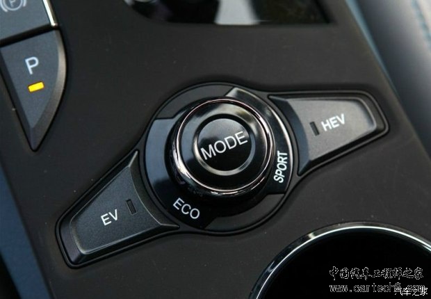

现在许多新能源汽车都有“驾驶模式选择”功能,而且绝大多数都会有“经济模式”。其原理就是让电脑控制车辆以最经济的方式行驶。这是最简单有效的增长续航里程的方法。
图9 比亚迪秦的ECO经济模式按钮

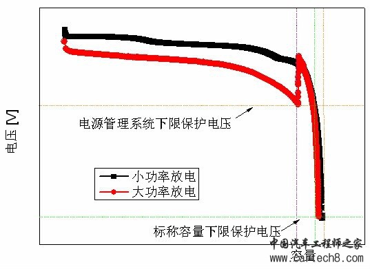

急加速时,电机需要电池在短时间内供给它更多的电,如上所述这种大功率放电的后果就是一部分的电放不出来。但是如果下次用比较平稳的方式开车,这部分电依然还在。下面这张图给出了大功率放电后,再接着用小功率放电的数据。通过数据,我们可以直观地看到驾驶电动汽车时,也需要尽量平和地操作。
图11 大功率放电后小功率放电数据

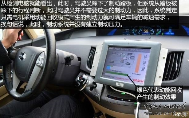

同样,在减速时也避免剧烈踩制动踏板。我们知道,电动汽车有两套制动原理,一是传统的液压制动系统,另一个则是电机在动能回收时的制动效果。以在比亚迪搭载的博世iBooster系统为例,轻度制动时制动力完全由电机动能回收所产生,车辆的动能被回收作为电能储存。只有大力制动时,传统液压制动系统才介入,这时车辆动能一部分就转化为摩擦热能被白白地浪费掉了。
图12 比亚迪搭载的博士iBooster系统
