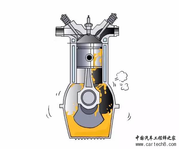

粘度高的机油,机件间的运动阻力增加,从而增加机器负荷,造成油耗增加。
而当机油加量过多时,油面过高对零件运转造成阻力,也会影响油耗。

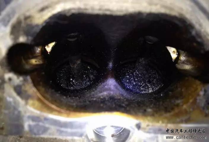

发动机有问题积炭严重:经常在拥堵的路面低速慢行,发动机容易积炭,而过多的积碳会让进气管壁变粗糙,影响进气效果和混合气质量,让油耗剧烈上升。

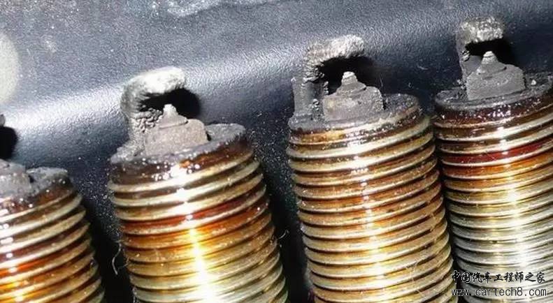

火花塞老化:火花塞如果积碳增多或者老化,就会导致点火能量和点火稳定性下降,从而导致油耗增多。

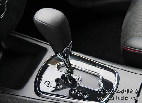

传动系统有问题自动挡汽车,挡位切换出现问题,升挡不正常,经常处于低速高转状态,导致油耗上升。
传动系统润滑不良,消耗能量大,油耗升高。

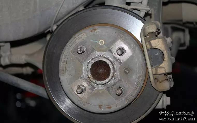

刹车有问题刹车老化回位不良,导致刹车片与刹车盘/刹车鼓发生拖磨,最终令油耗加大。
