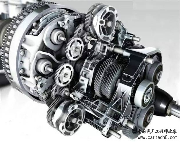

今天说的这款离合器故障频发的车是“翼博”,长安福特旗下的小型SUV。该车一大卖点是其6挡双离合自动变速器,据厂家介绍该变速器具有动力传输效率高,节省燃油、换挡反应迅速的特点。但就是这样一款技术先进的双离合变速器,却遭到长春市翼博车主集体投诉。
