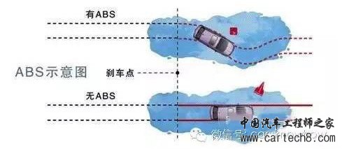

  典型的场景是,在湿滑路面上,突然发现路上出现行人,需要紧急刹车并且变道避让,如下图。
[/b]
[b]
  对于没有ABS作动的车车,当急刹车时,刹车蹄片一下子刹住碟片,导致轮胎抱死,轮胎不再滚动,开始在湿滑路面上滑动,方向盘操控失效。无论我们心情多么急切,悲剧仍然不可避免!
  但对于有ABS作动的车车,在急刹车的同时,制动器会以很高的频率刹紧、放开刹车片,确保车轮不会抱死,方向盘仍然可以有效的操控,从而避开行人。
