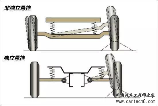

而从大分类来看,汽车悬挂系统分为独立悬挂和非独立悬挂两种,而在这两种悬挂之下,又细分为麦弗逊、双叉臂、扭力梁、多连杆、拖曳臂等等,首先我们先向大家介绍一下独立悬挂和非独立悬挂的差别。
从上面这张图我们可以看出,使用非独立悬挂在一侧轮胎经过不平路面时,由于两侧轮胎通过一个连接臂进行刚性连接,所以当一侧轮胎跳动时会影响到另一侧轮胎的运行,原理类似于跷跷板。
而独立悬挂的两个轮胎由于两侧车轮没有刚性连接,即便一侧轮胎遇到了障碍物,两侧轮胎也可以互不干扰。

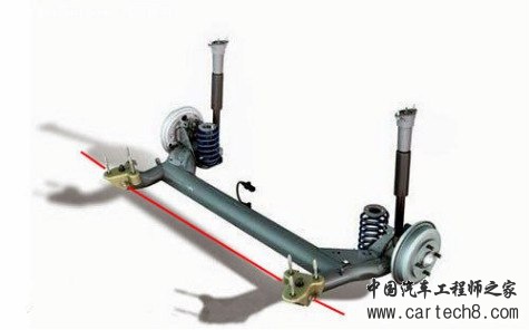

非独立悬挂之扭力梁
扭力梁式悬挂是汽车非独立悬挂的一种,一般用于后悬挂。其工作原理是将非独立悬挂的车轮装在一个扭力梁的两端,如图所示,当一边车轮上下跳动时,会使扭力梁绕俩红线跳动,从而带动另一侧车轮也相应地跳动,减小整个车身的倾斜或摇晃。很多车型就在这种悬挂上额外增加了一个平衡杆来使车轮产生倾斜,从而达到车辆平稳的目的。舒适性比整体桥和拖曳臂式悬挂要好,代表车型为卡罗拉、长安铃木新维特拉、408用、3008、宝来、朗逸、威朗、轩逸等(怎么样?是不是感觉全部热销车都在用这个玩意儿)。

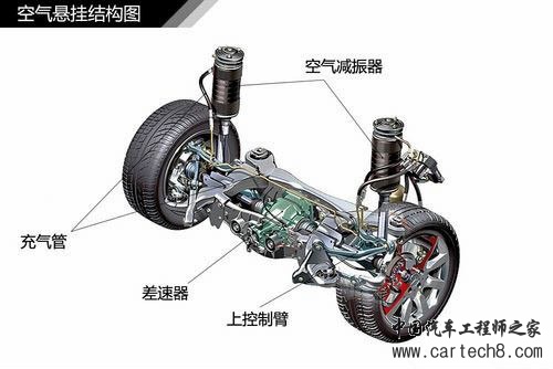

独立悬挂之空气悬挂
空气悬挂跟其它独立悬挂相比,是通过空气泵来调整空气减振器的空气量和压力,来改变空气减振器的硬度和弹性系数,类似于打气筒。它更多运用于“底盘升降系统”,可以实现底盘的升高或降低,使车辆既能拥有轿车的舒适性也能兼顾越野车的通过性。代表车型为保时捷卡宴、大切、途锐、路虎揽胜、普拉多4.0NX NAVI、奔驰GL450、雷克萨斯LS等。
