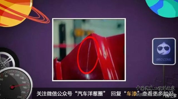

作者:汽车洋葱圈 前一阵电影《老炮儿》十分火热,串联故事的主线就是一台恩佐法拉利上的划痕。恩佐的事儿咱们稍后再聊,先趁这个机会给大家聊聊修补车漆这点儿事儿。

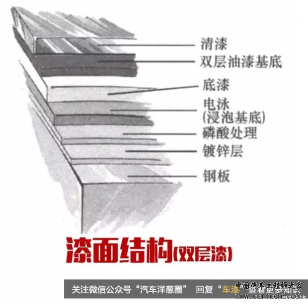

比如说如果损伤到金属的话,需要1-2层环氧底漆防锈、2-3遍原子灰整形、修复平整度、2-3层的中途底漆、2-3层色漆,2-3层清漆。
这个流程呢,其实也没有太高的技术门槛,但是需要非常注重细节。每个大流程下面又有几十个小流程,而且每个步骤都还有比如操作环境啊等等相应的规范。

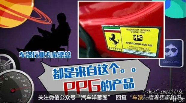

法拉利的这个前引擎盖,打开以后背面它都会有一个标识,上面写着他的原车漆和修补漆,都是来自PPG的产品。
那这个漆价格贵么?需要专门国外进口,或者去国外修么?
价格肯定比一般的要贵,属于顶级了。但是PPG在80年代就已经进入中国了,国内找个有PPG代理权的店就行了,没必要跑趟英国。而且这个颜色,都是调出来的,PPG有自己的色彩分析系统,精确度、耐候性、鲜艳度等等都是行业最高标准。
