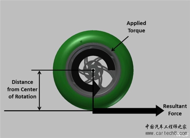

扭矩,意即使物体保持旋转的力。大家都知道,当一个转动的轮胎在没有持续外力施加的情况下,它自己会慢慢停止旋转,因此,我们需要一个转矩力,以维持这个轮子的旋转,这个力,就是扭矩。
因此扭矩的大小也就很好理解了,比如我用10Nm的扭矩让轮子保持恒定速度旋转,当我输出到轮子(记住,这才是关键点,轮端的扭矩)的扭矩增加到30Nm时,那轮子肯定就加速旋转了呀。当我把扭矩增加到300Nm的时候,那轮子肯定就疯了一样拼命加速旋转。这就是扭矩增大的作用,它能让轮胎根据扭矩增加的幅度大小产生成正比的加速度。换句话说,扭矩越大,对轮子的加速度越大,车子的加速也就越快。

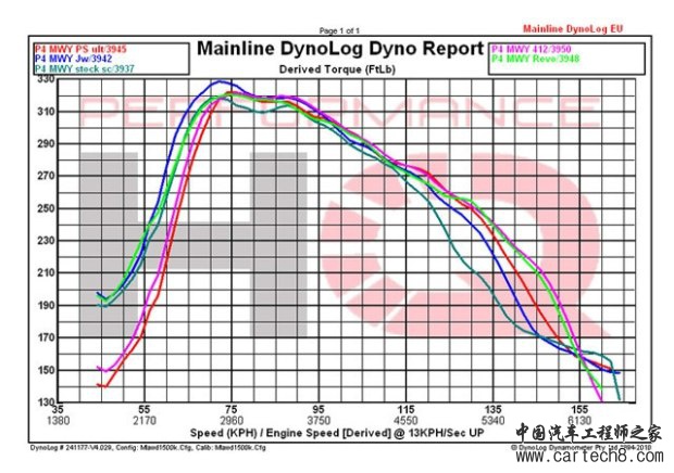

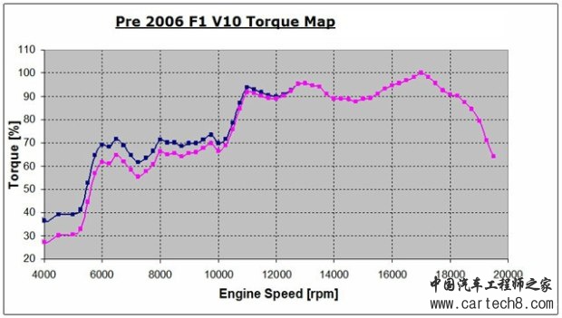

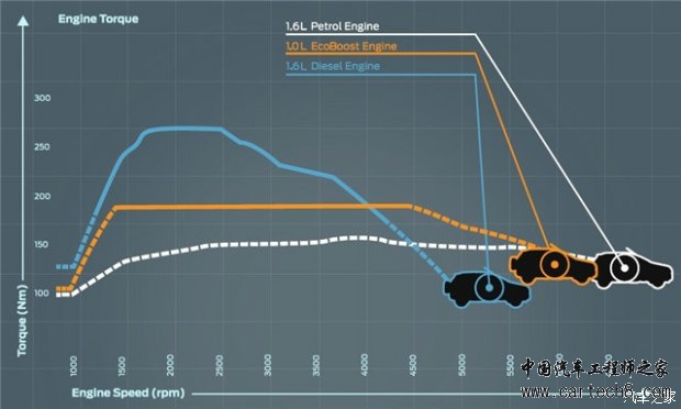

好了,以上我们展示了功率公式,大家也都知道功率和扭矩的关系。但回到内燃机,在理想状态下的转速越高扭矩越高,在内燃机上是难以做到的。内燃机因为本身机械特性的影响,在转速超过一定范围后转速越高,扭矩反而会越小。大家从发动机特性曲线上可以看出,功率和扭矩两条曲线的顶峰一般是不重合的。那我要怎么通过曲线知道车子在某个速度下的加速能力呢?低转速区间相对好办,因为扭矩和功率都随转速上升,而到了高转速区间,您则要综合考虑扭矩和功率两条曲线,选择相应的换挡点,这样车子就能获得较好的加速反应。
当然,对于日常用车来说,您只需要观察自己常用的转速区间,感受不同转速下的加速力,凭经验了解并判断出这台发动机大致的出力情况了。
