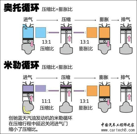

  有了这几个大方向,各大汽车厂商的路线就很清晰了,例如马自达的创驰蓝天技术就采用了阿特金森(米勒)循环,这种循环模式是一项十分成熟的技术,在原有的奥托循环上推迟了进气门关闭的时间,使膨胀比高于压缩比,等于是在压缩的过程中将缸内的气体通过进气门又排掉了一部分,真正的压缩行程从进气门关闭才开始,在同样的压缩行程下,膨胀行程的增加可以获得更多的功。

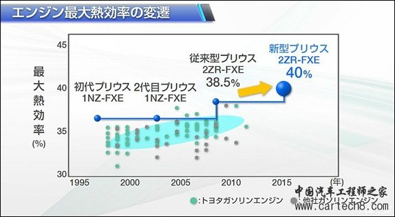

  丰田则是通过提高废气再循环率(EGR)的极限值来实现热效率的提高。在国际汽车技术协会举办的一场学术会议上,丰田汽车发动机先行设计部部长友田晃利称,丰田未来的车用发动机热效率将"很快达到50%"。
  现行的车用发动机,热效率一般在30%左右,最高的也不到40%。如果热效率能提高到50%,那就意味着相比现有发动机,能耗可以降低20%-40%。如此之高的热效率,要是再搭配丰田领先行业的混合动力技术, 那么能耗可以在此基础上进一步降低30%左右。 如果发动机热效率提高到50%,那普锐斯的百公里油耗将降低到3升左右。
  丰田将车用发动机热效率提高到50%的三大利器分别是: 稀薄燃烧、可变压缩比和燃料改质三项技术。例如丰田几年前试制的汽油发动机,通过在稀薄燃烧技术中组合增压技术,就已经使最高热效率达到了44%。当然,该发动机还面临冷却及爆震等问题需要解决。而可变压缩比技术和燃料改质技术都能进一步提高发动机的潜能。

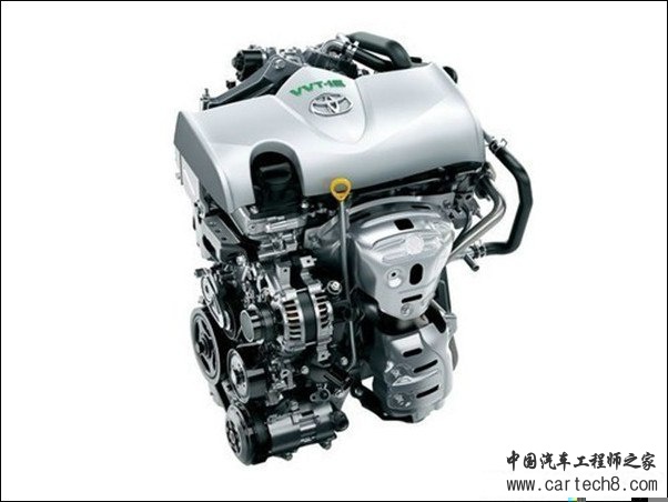

  目前丰田将通过加快发动机的燃烧速度来提高EGR极限值,为了提高燃烧速度,就要让气缸内有理想的气体流动。丰田把气缸内的滚流比(活塞运动方向的涡流强度与轴向涡流强度之比)从之前的 0.8 提高到了现在的 2.8。
  为了提高滚流比,丰田改变了过去进气口的造型,这样一来,进气后形成的就是垂直方向的涡流,效果很理想。改进后的发动机,在转速为2000rpm时的压缩行程中,缸内气体的平均湍流速度由原来的2.5m/s提高到了3.4m/s。
  不过,缸内气体流速提高也导致点火困难,为此,丰田将火花塞的点火能量由原来的35mJ提高至100mJ,从而解决点火困难的问题。
