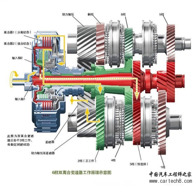

先来科普一下双离合变速箱的原理
简单理解,就是两个AMT变速箱串在了一起,而AMT变速箱也只是手动变速箱加了自动控制机构。
当1号离合器工作时,2号离合器分离并挂好档准备就绪。当升挡的时候,直接把2号离合结合上就行了,如此类推。从理论上看,这样的确能够节省换挡时间。

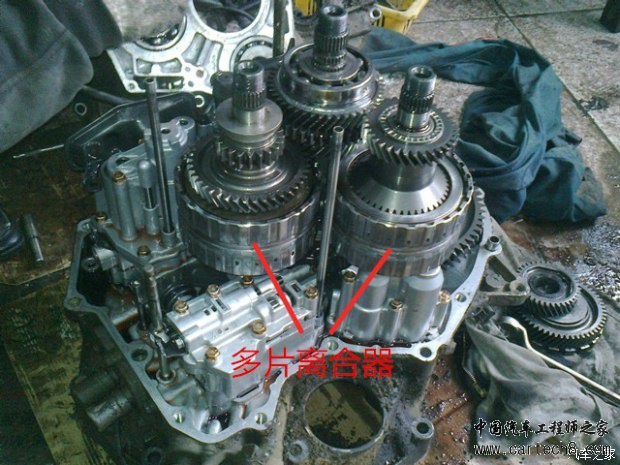

论离合器数目,还有谁比传统自动变速箱多!

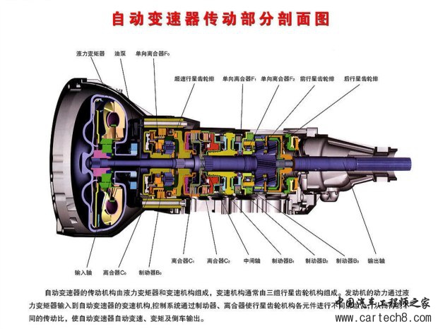

如果真要比,那传统自动变速箱里面可是由一大串离合!传统自动变速箱没有具体意义上的换挡拨叉、同步器之类的东西,只有靠离合器的结合控制行星齿轮换挡,所以连挂挡的动作都省了,直接改变离合器结合状态就行了。

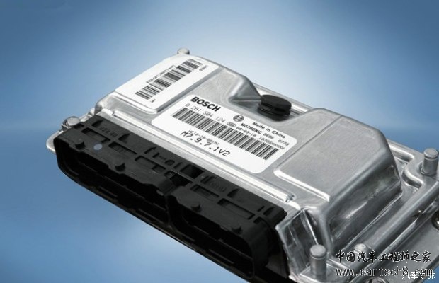

双离合变速箱的离合器虽然是博格华纳垄断的技术,的确也非常重要,但并不是决定换挡速度的根本。真正决定性的,是离合、换挡控制机构以及变速箱的大脑TCU。
TCU像一台电脑,运算速度快的话,自然对各种机械的控制有很大帮助。真正考验换挡速度的,是TCU的换挡逻辑的合理性,这些都是工程师预先设定好的,他们就是靠这才华来吃饭的!

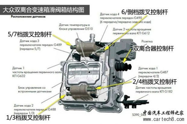

而离合、换挡控制机构能不能跟得上,就更加重要了。目前来说,这些换挡控制机构有电控伺服电机的,也有液压的,速度都已经足够快了。
按这么一说,其实传统自动变速箱同样可以做到这样的水平。我们所知道的双离合变速箱换挡的速度达到200ms,而ZF的8AT变速箱也已经同样做到这样的换挡速度了。说到这里,你还会觉得双离合变速箱那么神吗?
