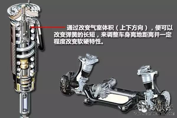

为什么要用空气悬挂?很简单,因为普通由螺旋弹簧与减震筒组成的悬挂系统并不能调整软硬和高低。而空气悬挂的结构主要包括内部装有压缩空气的空气弹簧和阻尼可变的减震器两部分。

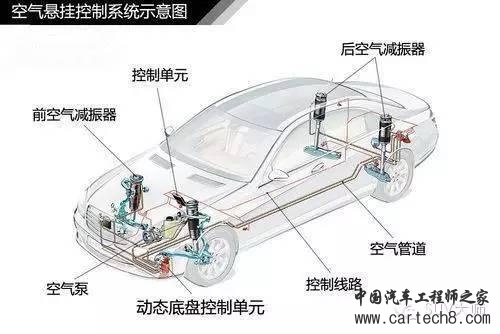

当需要升高车身的时候,系统发出指令让压缩气泵启动,并将储气罐里面的压缩空气输送到弹簧的空气室里面,需要降低车身的话则仅仅需要控制排气阀排出空气即可。至于车身的实际高度则由每一个车轮旁边的车高传感器来监测和修正。
到底什么时候需要升高什么时候需要降低呢?一方面可以由驾驶者通过车内的模式选择界面来控制,另一方面系统也会自动根据车速、路面震荡等其他参考数据来自动调整。
