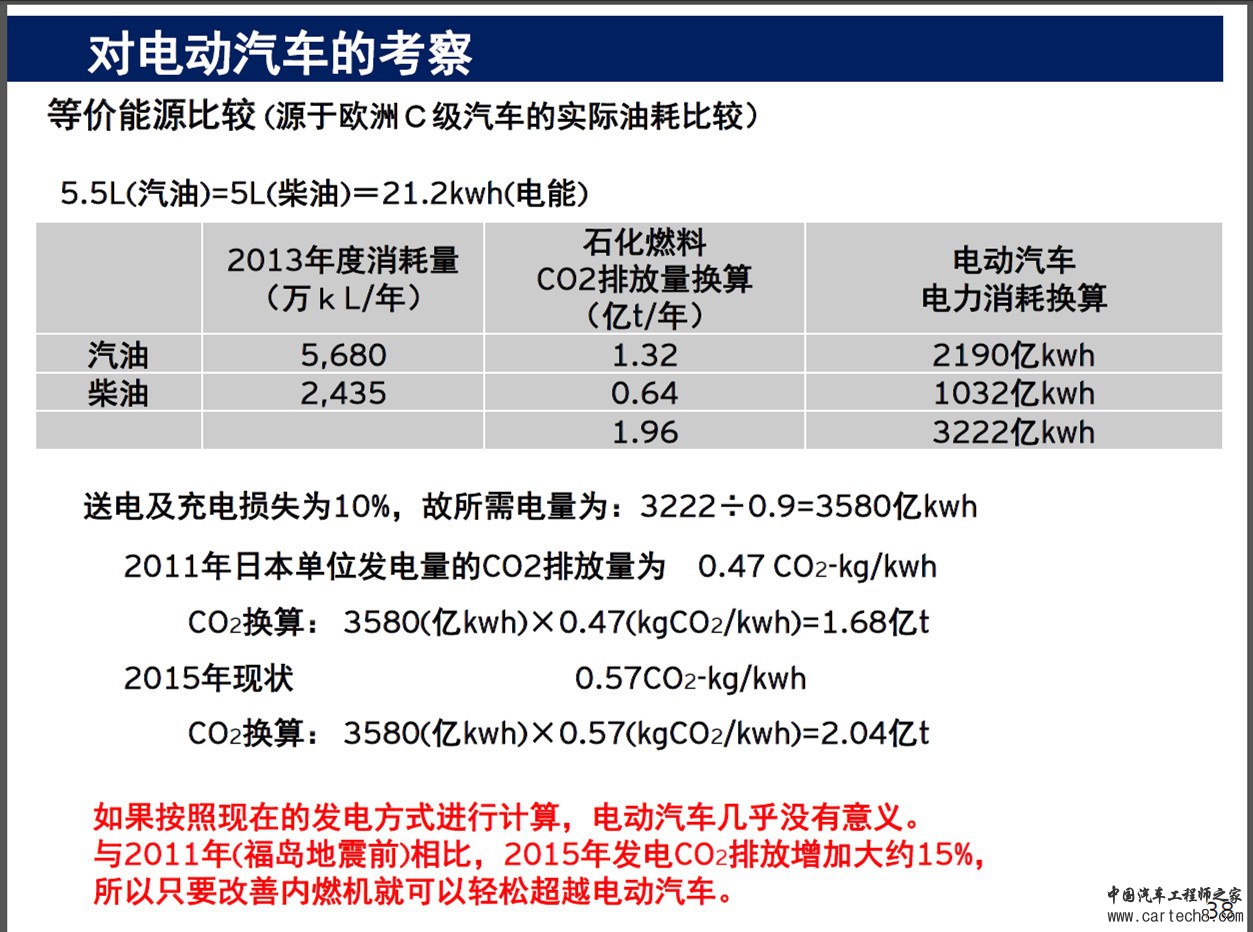

问:听说此次在广岛举行的“马自达技术论坛”上,马自达创驰蓝天技术之父人见光夫宣称“电动车几乎没有意义”,而且做了详细论证,对在场的几十家中国媒体有着振聋发聩的效应。您怎么看?
答:其实,人见光夫的说法并不新鲜。5年前,大众中国前总裁、新能源汽车专家倪凯铭(现任欧宝汽车公司总裁)就曾说过,在动力相等的情况下,一辆1.4TSI的高尔夫每公里二氧化碳排放量(包括从油井到成品油生产过程中的二氧化碳排放)为143克,而在中国,主要依靠煤电的纯电动高尔夫虽然车辆本身显示的是所谓“零排放”,但每公里消耗的电量在发电过程中的二氧化碳排放则高达171克。
不同的是,倪凯铭没有给出“电动车几乎没有意义”这样的结论,貌似是要让人们自己得出结论,而人见光夫是一个纯粹的工程师,直截了当地把自己的想法说了出来。

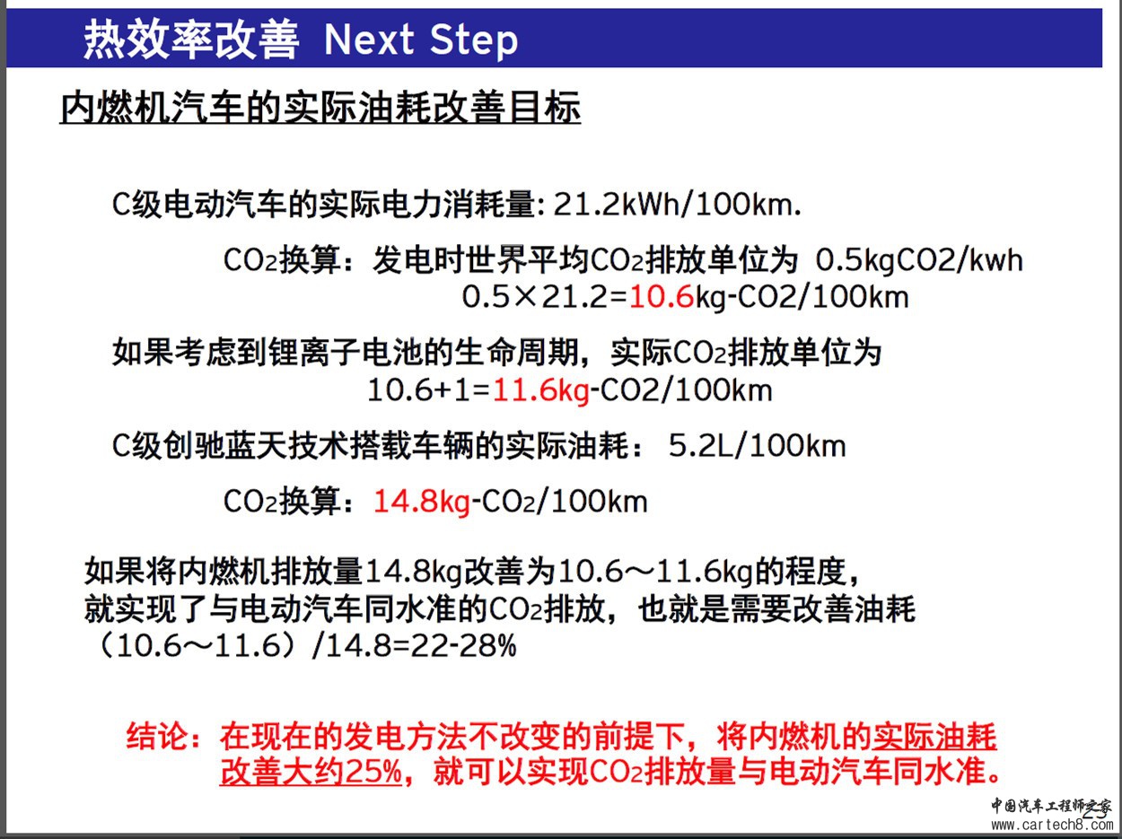

问:他的根据是什么?

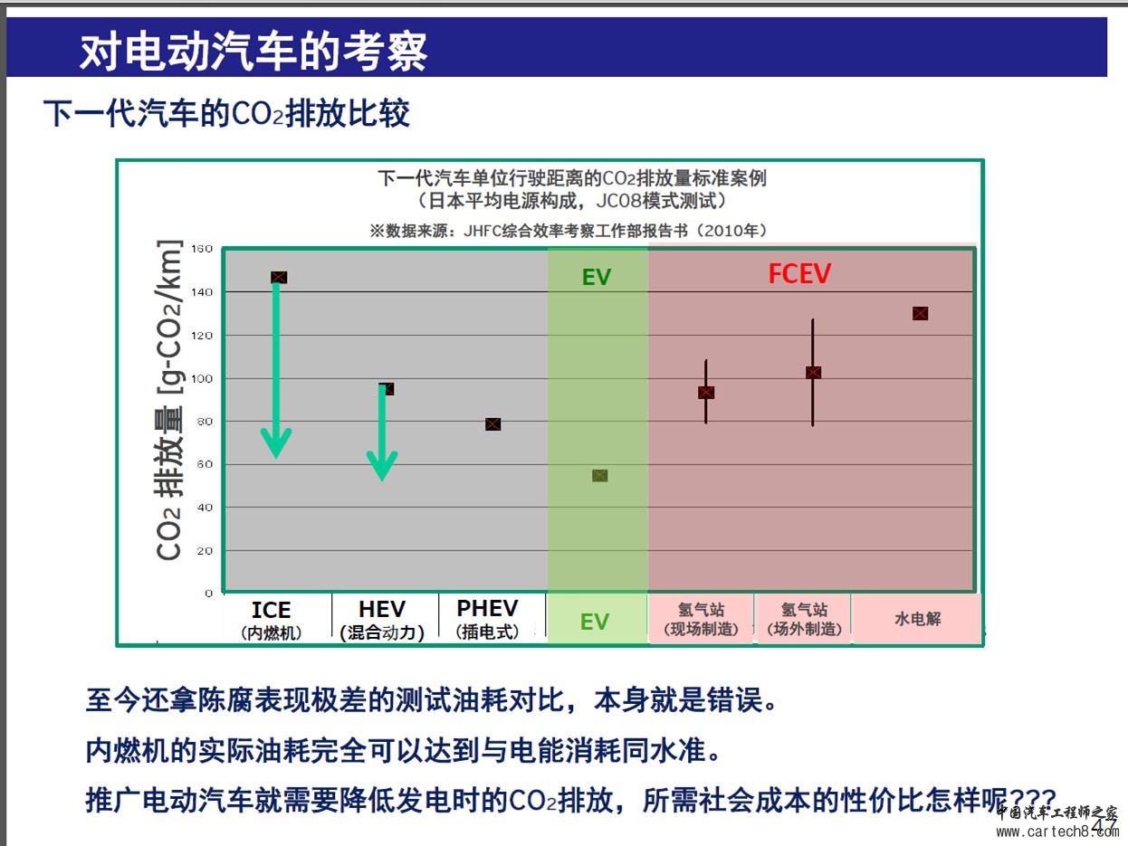

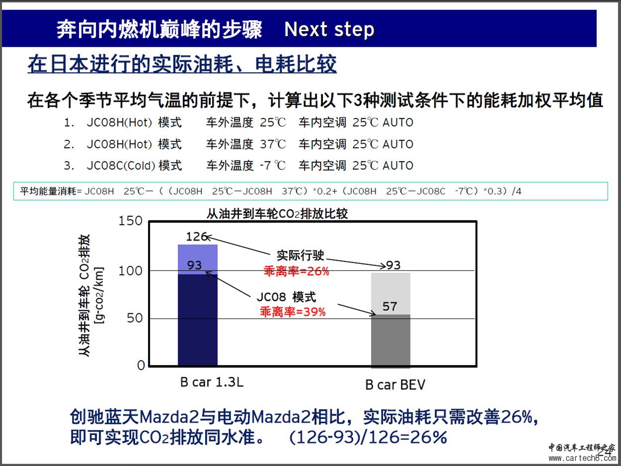

答:人见光夫的算法跟倪凯铭不一样,他是按世界现有电力结构发电的二氧化碳排放平均值来计算的——每发1度电产生的二氧化碳排放为0.5kg(500克),即:如果一款欧洲官方标准的C级电动车(相当于我们熟悉的A级车或紧凑型轿车)每百公里耗电21.2度(或每公里耗电0.212度),那么,按这一平均值换算成每公里的二氧化碳排放为106克/公里(或10.6kg/100公里),考虑到锂电池的生命周期,每公里还应该加上10克,就是116克/公里。
而搭载马自达创驰蓝天技术的C级车,在动力与电动车相当的条件下,实际油耗为5.2升/100公里,如果按马自达“从油井到车轮”全程二氧化碳排放换算公式(油耗公升数*2.85)计算,二氧化碳排放是148克(或14.8kg/100公里);按所谓国际公认的换算公式(油耗公升数*2.7;中国标准的换算公式为油耗公升数*2.254,没有考虑从油井到加油站国产的二氧化碳排放)计算,则相当于140克(或14kg/100公里)。也就是说,如果把C级车的油耗降低25%左右,达到3.9升/100公里,就可以达到与电动车同等的减排效果(116克/公里)。

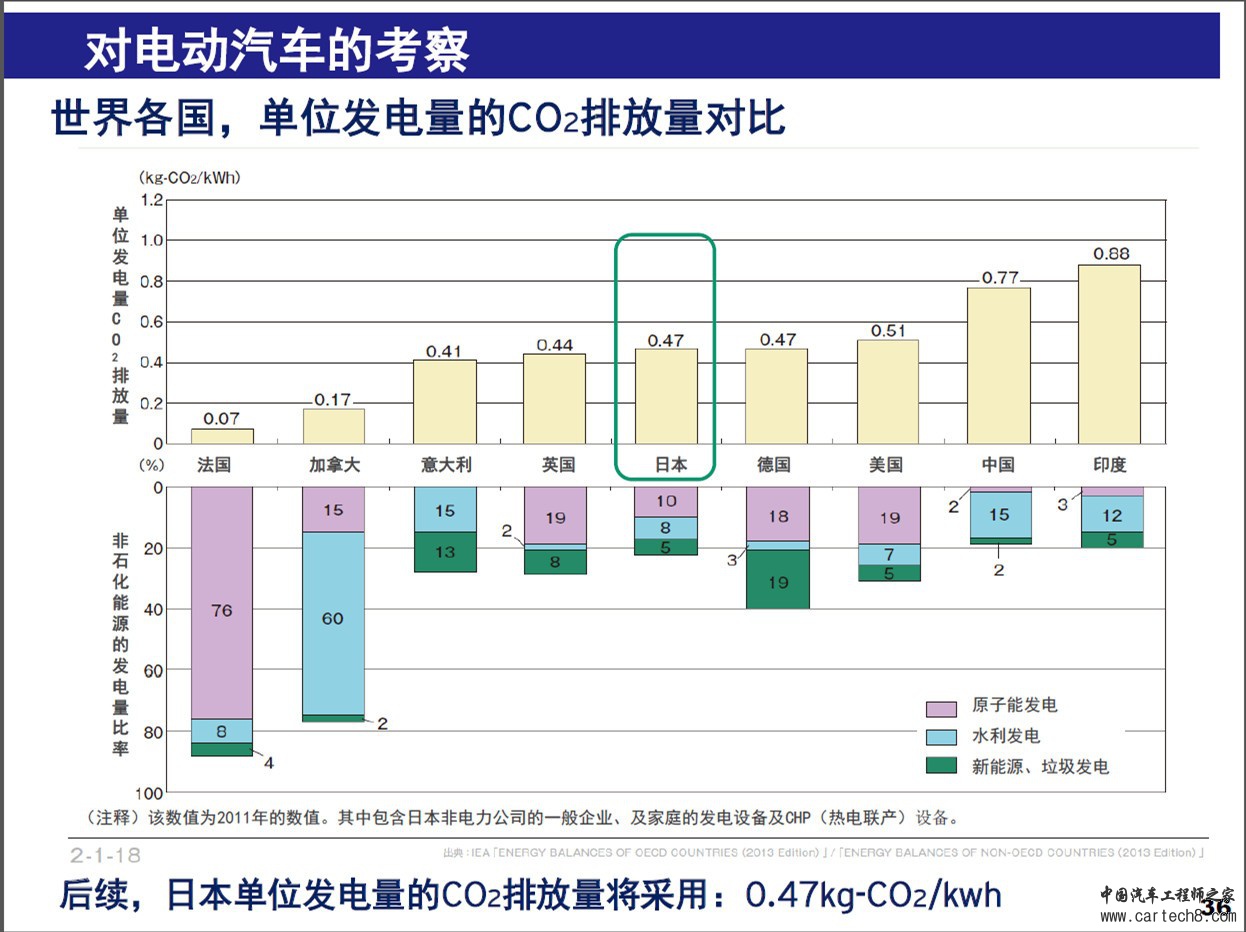

问:中国电力中煤电比例高达80%,平均二氧化碳排放量更高,计算的结果也会有所不同吧?
答:按人见光夫给出的数据,中国鉴于现有电力结构和发电效率,目前每发1度电产生的二氧化碳为0.77kg(770克)。我算了一下,如此一来这款马自达电动C级车在中国行驶时,每公里二氧化碳排放就高达163克,如果加上锂电池生命周期的因素还要加上10克,就是173克,和前面倪凯铭的数字(171克)差不多。
换句话说,在中国,一款汽油车行驶100公里的油耗如果是6.0升,每公里二氧化碳排放就是173克(17.3kg/100公里),与一款同等动力和级别电动车的二氧化碳排放相等。那么,有多少C级车(紧凑型轿车)已经达到了中国特色的电动车排放水平呢?我粗略统计了一下,除多款丰田、雷克萨斯混合动力车型(注意:不是需要充电的插电式混合动力)外,奥迪、宝马、奔驰、别克、雪佛兰、大众、马自达、斯柯达、福特、吉利、比亚迪等品牌,都有工信部百公里油耗在5.1-6.0升的C级车(紧凑型轿车)。它们是不是也该享受电动车的补贴呢?

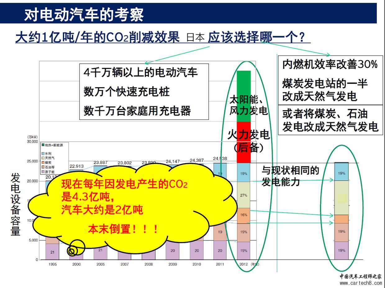

问:看来,人见光夫“电动车没有意义”的说法还是很有道理的。
答:但要注意这中说法的前提是“如果按照现在的发电方式进行计算”。换句话说,如果发电方式改变了,“肮脏的煤电”被淘汰或改善了,发电的二氧化碳排放大幅减少到超过内燃机节能减排的极限值,电动车就变得“有意义”了。
国务院已经决定要坚决淘汰落后的煤电产能,实施燃煤电厂超低排放和节能改造,大幅降低发电煤耗和污染排放。这才刚刚开始,要从目前每度电0.77kg的二氧化碳排放降到0.5kg的世界平均值,还需要不短的时间,
所以,在目前及相当一段时间内,搞“电动车大跃进”除了要解决代价高昂的基础设施配套和价格补贴等问题外,就算有再多的人使用电动车,节能减排的实际效果也可能不如推广新技术发动机来得实在。电动车的发展应该全盘规划、循序渐进,与电力结构的改善、充电基础设施建设以及市场需求相协调,远离“大跃进”式的浮躁,才能真正达到节能减排的目的。

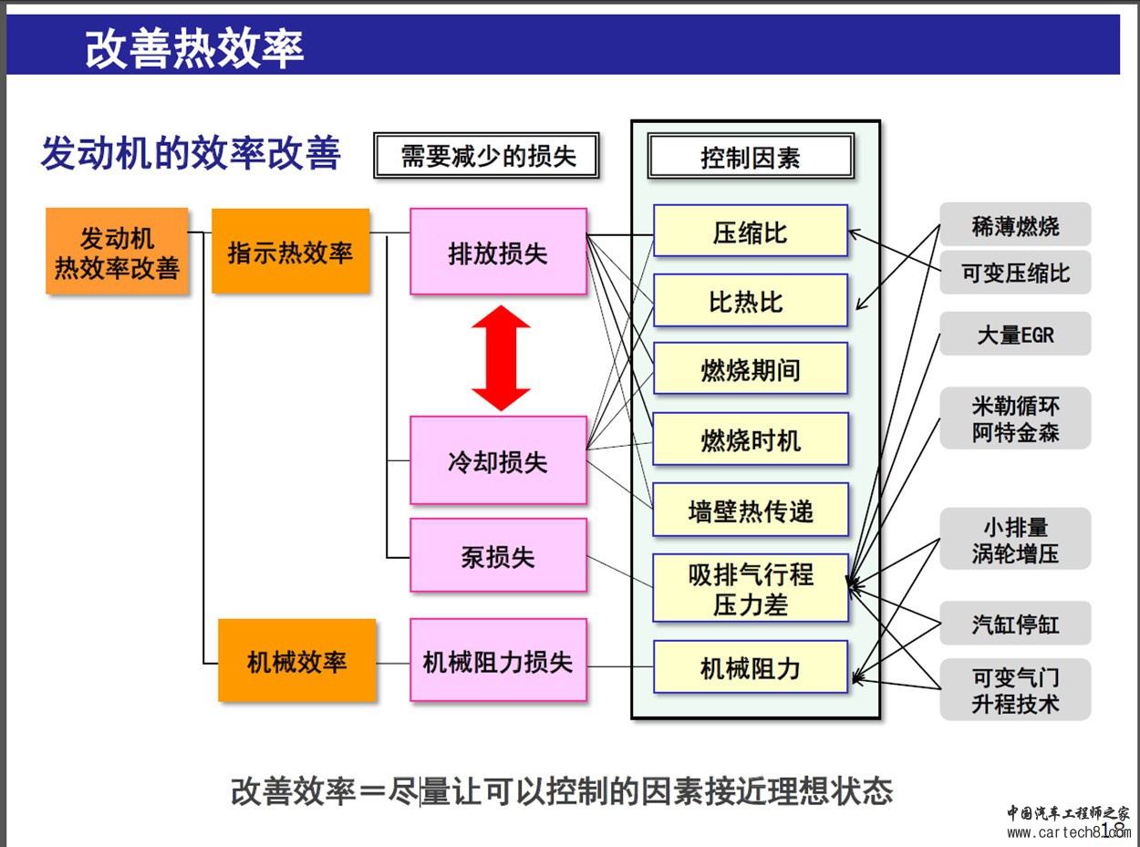

问:说到内燃机节能减排的极限,估计还有多大余地?技术上能达到吗?
答:人见光夫认为,内燃机热效率改善余地还有30-40%。马自达第三代创驰蓝天技术将比目前的第一代进一步降低油耗30%。
主要技术改进一方面是把汽油机的压缩比提高到18比1甚至更高,实现压燃,在高负荷时获得最高的燃效;另一方面,在低负荷时通过米勒循环来提高膨胀比,实现超稀薄燃烧,最大限度地减少油耗。人见光夫强调:“真正对降低油耗有好处的不是压缩比而是膨胀比,膨胀比好的话才对油耗改善起作用。”此外,还要加入“停缸”等技术。总之,汽油机进一步油耗30%,技术上是可能的。
