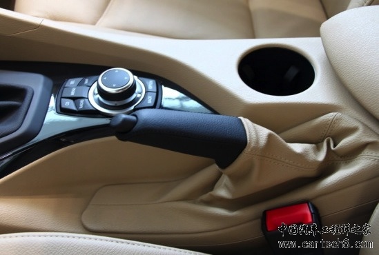

机械手刹
机械手刹就是在我们在大部分车型上都会见到的驻车制动器,对于那些喜欢操控的朋友来说,这绝对就是“标配”,机械手刹一般位于驾驶员右手下垂位置,以便驾驶员使用。
传统手刹的优缺点: 优点是传统手刹相对如今的电子手刹结构老说相对简单,成本低廉,维修也比较方便。缺点是长期使用手刹会使钢丝产生塑性变形,由于这种变形是不可恢复的,所以当达到形变极限是会降低效用,手刹的行程也会增加。

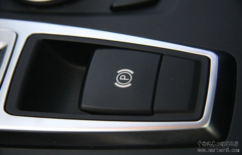

电子手刹
电子手刹是由电子控制方式实现停车制动的技术。其工作原理与机械式手刹相同,均是通过刹车盘与刹车片产生的摩擦力来达到控制停车制动,只不过控制方式从之前的机械式手刹拉杆变成了电子按钮。电子手刹从基本的驻车功能延伸到自动驻车功能Auto Hold。Auto Hold自动驻车功能技术的运用,使得驾驶者在车辆停下时不需要长时间刹车。启动自动电子驻车制动的情况下,能够避免车辆不必要的滑行。
电子手刹最大的优点就是美观方便和节省空间,但其维修和更换不方便。并不受重视驾驶感受的人喜爱

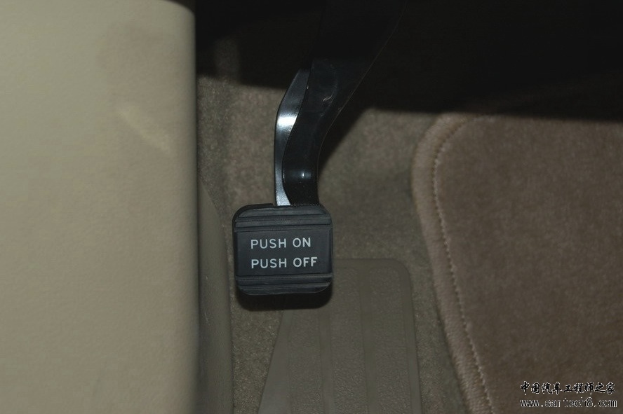

脚刹
脚控式驻车制动,顾名思义,用脚来操纵的驻车制动,我们通常称之为“脚刹”,其实它也是手刹的一种,只不过换了一种方式。这对于大部分女司机来说,脚刹很适合她们。
但是也要注意,不能踩得过猛,时间也不能太长,否则会导致刹车拉线断裂
