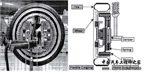

李想的“小而美”全部电机总功率应该小于15kw,最高车速预计在100KM/h左右,车速不高,预计将采用直接驱动型电动轮,结构方式类似下图:

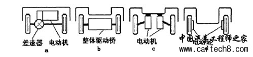

  三、驱动单元布置方案
 轮边驱动单元,按照驱动形式可以分为四轮轮边驱动型、2常规驱动轮+2轮边驱动轮、2前轮短半轴加轮穀电机+2后轮轮边驱动和4轮短半轴加轮毅电机形式。比如,下图就是一种采用2前轮短半轴加轮毂电机+2后轮轮边驱动形式的电动车的结构示意图。
  从下图的比较可以看出,在a、b、c和d四种驱动形式中,电动轮驱动形式的结构最简单、最紧凑,所占用的空间是最少的,这不仅可以提供更大的乘坐空间,还降低车厢底板,使汽车的重心大大降低,提高了汽车的稳定性。

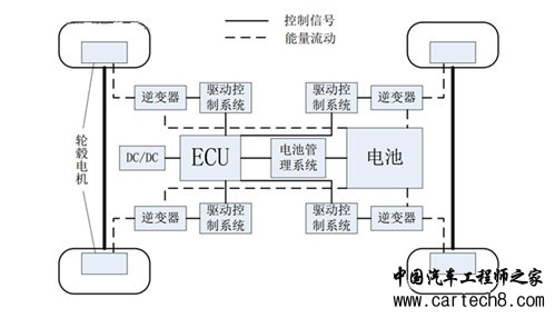

  因为“小而美”的车辆,车身尺寸较小,布置空间有限,预计将会采用四轮轮边驱动型的结构,如下图:

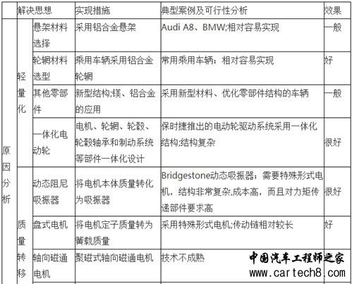

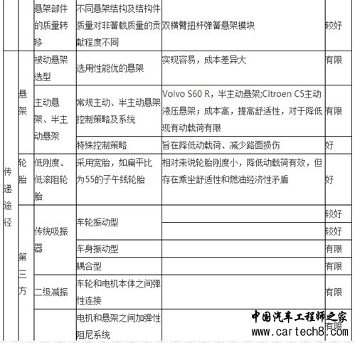

五、轮边驱动系统非簧质量大的解决方案
  由于常规轮边驱动电动车的轮毂电机和车轮刚性相连,其质量构成整车的非簧载质量,使整车簧载质量和非簧载质量之比过小,和其他类型车辆相比,其不足之处主要表现为:
  1、车轮旋转部件的惯量增加,影响到了整车的加速、制动特性;
  2、轮毂电机的安装位置偏低及旋转部件密封难,使整车的涉水能力不强;
  3、车轮位置各部件的安装(如制动器的安装)比较困难;
  4、由于轮毂电机和车轮直接相连,其受地面不平度的激励非常明显,对轮毂电机的疲劳寿命要求特别高;
  5、轮边驱动系统质量过大,车轮动载荷显著增加,影响了整车的安全性和车辆的转弯能力。
  下面是搜集到的目前国内外对解决以上问题研究的解决思路,供参考:
  总结一下:预计李想的“小而美”电动车,将会采用四轮轮边电机驱动,采用直接驱动型的电动轮,大直径永磁电机,低刚度低滚阻轮胎,采用双横臂独立前悬架,单纵臂后悬架,并在悬架和轮边电机上大量使用镁铝合金等轻量化材料。由于单个轮毂电机功率较小,且速度不是太高,相信非簧质量的问题应该很好解决,就来期待一下最终的产品吧。
