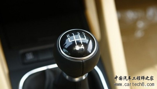

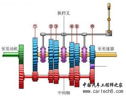

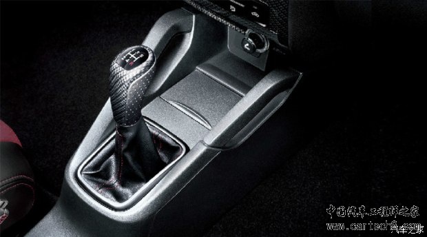

  MT手动变速器
  手动变速器Manual Transmission,简称MT,又称机械式变速器,即必须用手拨动变速杆(俗称“挡把”)才能改变变速器内的齿轮啮合位置,改变传动比,从而达到变速的目的。轿车手动变速器大多为五挡或六挡有级式齿轮传动变速器,并且通常带同步器,换挡方便,噪音小。手动变速在操纵时必须踩下离合,方可拨得动变速杆。
  由于现在自动档的普及,很多人觉得开车的时候又要控制离合器还要换档很麻烦。尤其是对于新手来说,常常在马路上遇到熄火的尴尬。所以现在厂商已经很少生产手动挡的车型了。

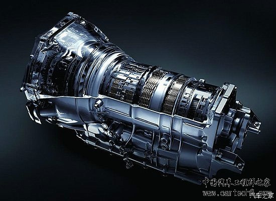

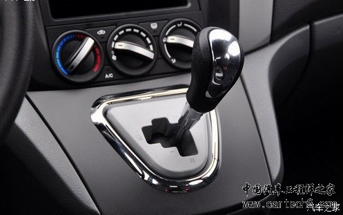

  AT自动变速器
  自动变速器Auto Transmission,简称AT,汽车上常用的自动变速器有以下几种类型:液力自动变速器、液压传动自动变速器、电力传动自动变速器、有级式机械自动变速器和无级式机械自动变速器等。其中,最常见的是液力自动变速器。液力自动变速器主要是由液压控制的齿轮变速系统构成,主要包含自动离合器和自动变速器两大部分。它能够根据油门的开度和车速的变化,自动地进行换挡。
  不过它也有很多不足,换挡时顿挫感明显,使很多驾驶爱好者不倾向。尤其在跑山路的时候,引擎制动效果较差。但对于新手而言,操作简单,起步平稳,绝对是不二选择。

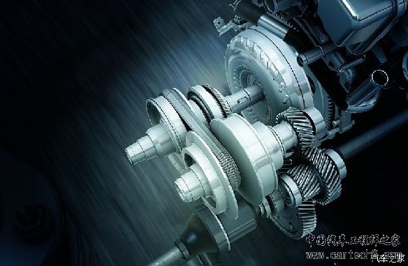

  CVT无极变速器
  无极变速器Continuously Variable Transmission,简称CVT,它采用传动带和工作直径可变的主、从动轮相配合来传递动力,可以实现传动比的连续改变,从而得到传动系与发动机工况的最佳匹配。
  发明这种变速传动机构的是荷兰人,有其装置的变速器也称为无段变速箱或者无级变速器。这种变速器和普通自动变速器的最大区别是它省去了复杂而又笨重的齿轮组合变速传动,而只用了两组带轮进行变速传动。通过改变驱动轮与从动轮传动带的接触半径进行变速,其设计构思十分巧妙。由于CVT可以实现传动比的连续改变,从而得到传动系与发动机工况的最佳匹配,提高整车的燃油经济性和动力性,改善驾驶员的操纵方便性和乘员的乘坐舒适性,所以它是理想的汽车传动装置。无段变速箱轿车一样有自己的档位,停车档P、倒车档R、空档N、前进档D等,只是汽车前进自动换档时十分平稳,没有突跳的感觉。
