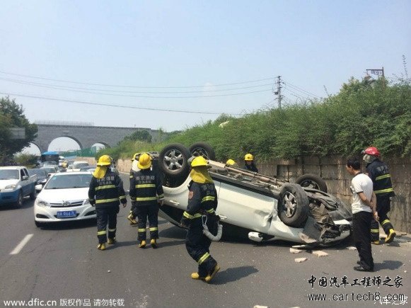

行驶时发动机出了问题,最多也就车子抛锚,但是轮胎一旦在行驶中出了故障甚至丝毫纰漏,轻则下车换胎,重则车毁人亡。因此可以说轮胎是汽车最重要的零件。

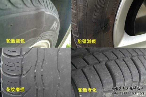

国家对返炼胶的使用有严格的规定,黑心企业如果大量使用返炼胶取代轮胎胎面不同层的多层原片胶,最终成品就会出现各种各样的质量问题,如鼓包、裂纹、易磨损、爆胎等,从而行驶安全及生命安全造成极大的威胁。

车辆行驶一定公里数之后互换轮胎,如果轮胎磨损记号露出应及时报废,由于轮胎寿命限制即使未磨损标记但已经满3年也应报废。
