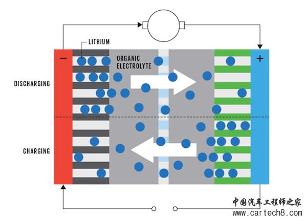

下图为锂离子电池在充放电时电池内部状态示意。传统锂离子电池中,正极是碳,而负极则是由不同的过渡金属氧化物组成,比如钴、镍、锰等。两个电极都浸泡在溶有锂盐的电解液中。在充放电时,锂离子会从一个电极向另外一个电极移动。移动的方向根据根据电池状态的不同,充电或者放电,而不同。在充放电时,锂离子最终会嵌入到电极材料的原子层,因而最终电池的容量大小取决于有多少材料能够容纳锂离子,即由电极的体积与质量决定。
△锂离子电池充放电过程示意

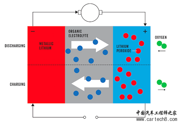

锂-空气电池有所不同。在金属-空气电池中,发生的是电气化学反应。在放电过程中,含有锂的正极释放出锂离子,锂离子向负极移动,并在负极表面与氧气发生反应,形成过氧化锂(Li2O2)。
锂离子、电子与氧气是在多孔碳形成的负极表面产生反应,因为化学反应并非发生在负极上,最终容纳锂离子的并非是负极材料,因而电池的容量与负极材料的体积或质量并没有太大关系,只要有足够大的表面积即可。
也就是说,锂-空气电池的容量并不是由电极的体积与质量决定,而是电极的表面积。这就是为什么在锂空气电池中,质量很小的电极也能够储存大量的能量,从而得到较高的能量密度。
△锂-空气电池充放电过程示意

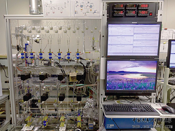

为了了解这些副作用对电池带来的影响,我们使用研究中心的电化学质谱仪,去精确测量在每一次充放电循环中,消耗与产生的气体量。结果就发现了一个问题:锂-空气电池在充电过程中释放出的氧气比放电时消耗的氧气要少很多。(在试验中,大多使用干氧而不是空气。)
△IBM研究中心的电化学质谱仪(来源:IBM)
在理想的电池单元中,在放电过程中消耗的氧气与充电过程中释放的氧气质量是相等的。但是研究发现氧气的释放量却变少了,这也就是意味着那些并没有释放的氧气很有可能是与电池单元中的部件进行了反应,比如说融化到电解液之中,电池在发生内部消耗。
在IBM位于苏黎世的另外一个实验室中,我们进行了新的试验,对这种自我破坏的化学反应进行了跟踪和计算机模拟。最后发现原因在于有机电解液上。然后我们针对这个问题进行了研究,在最新的电池单元中,使用了新的电解液之后,充电时,能够释放出放电时吸收的大部分氧气。另外,我们也跟踪了在充放电时氢气与水的消耗与产生量,因为这两种物质的存在意味着在这个电池内部很有可能还存在至少一种自我消耗的化学反应。我们现在的电池单元已经能够达到200次充放电循环,虽然这是让实际的充电过程远远小于理论最大值。

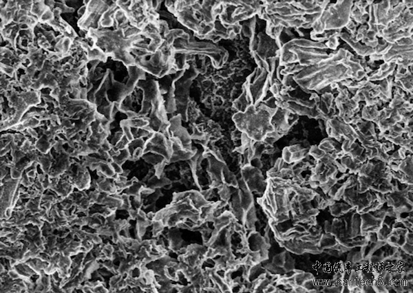

与传统锂离子电池中的由石墨制成的正极不同,锂-空气电池中,含有锂的正极在充电过程中表面会发生一些变化,长出一些类似于苔藓或者树状结构,称之为树突(Dendrite)。这些树突是十分危险的,因为他们能够在正负极之间形成导电回路从而产生短路现象。
△锂-空气电池正极,在数十循环之后,表面产生树突结构
为了减少树突的产生,我们使用了一种比较特殊的隔离膜。这种隔离膜由一层包含很多纳米级小孔的材料组成,这些小孔足够小,并且在膜上均匀分布,能够允许锂离子通过,并且压制树突的产生。因为这套隔离膜的存在,正极能够在几百次充电循环之后,表面仍然保持平滑。而如果使用传统的隔离膜,几次循环之后就会产生树突。如果使用一种含有导电离子的玻璃聚合物,效果会更好一些。
△锂-空气电池正极,使用纳米隔离膜之后,表面保持平滑
