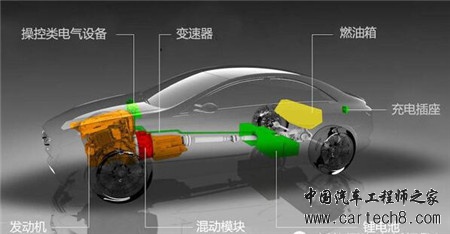

  混合动力汽车的出现,让电动机一部分参与到发动机工作中,以此达到节油目的。而插电式混动汽车,之所以多了“插电式”三个字,主要不同在于导入外接电源,通过外部充电后提供持续的电能,使电动机更多参与到车辆驱动当中,进而满足节能减排的目的。
  插电式混合动力汽车(Plug-in ybrid ehicle,简称PHV),简单说就是介于电动车与燃油车两者之间的一种车。它既有传统汽车的发动机、变速器、传动系统、油路、油箱,也有电动汽车的电池、电机和控制电路,并且电池容量比较大,有充电接口。
  (插电式混动)
  在插电式混合动力车内,应具有集成电动车、燃油车两套完整的动力系统,所以说,插电式混合动力汽车的成本较高,结构也相对复杂。外加车身重量较大,这与单纯的燃油车和电动汽车相比则有一些劣势。不过,在充电站大面积普及以及充电时间大幅缩短之前,插电混合动力汽车仍将作为燃油车与电动汽车之间的过渡产品长期存在下去。
