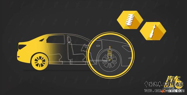

组成部分
大家常说的避震器套装实际上是由两部分组成:一根弹簧和一根阻尼筒

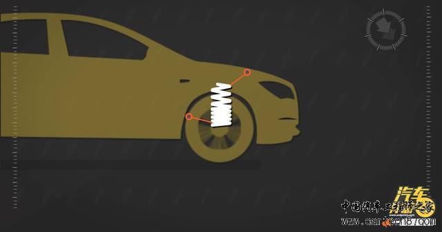

弹簧的做作用是保持车身高度,并在颠簸时起到缓冲的作用。
如果只有弹簧不就会更舒服么?
真的么?
并不是,如果只有弹簧,车辆经过颠簸后,车身会像弹簧玩具一样不停的上下跳动,所以必须要配合阻尼筒,来控制弹簧压缩和回弹时的效果。

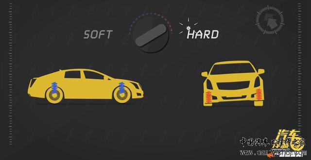

而他们两个的相互配合,就可以决定一台车避震的软硬。而舒适与运动的操控平衡则是减震器调教的难点
软 or 硬?

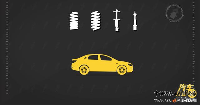

由于大家对驾驶感受的需求不同,弹簧和阻尼筒的性能也多种多样
比较先进的弹簧采用疏密不同的设计,从而在颠簸时保证舒适度,而在激烈驾驶时保证侧向支撑力。
而在豪华车型上通常采用电子可调阻尼的避震器,这样就可以根据路面不同随时调整悬挂的硬度了。

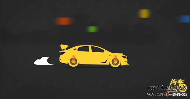

痴迷运动驾驶的车迷,会改装自己的减震系统,让车变得更低、更硬,进一步提升操控性。
