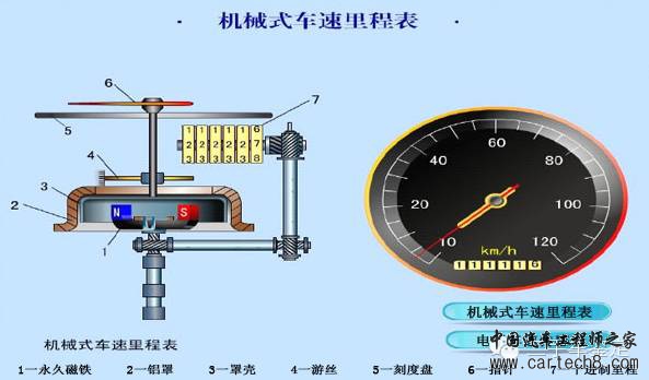

传统的车速表是机械式的,典型的机械式里程表连接一根软轴,软轴内有一根钢丝缆,软轴另一端连接到变速器某一个齿轮上,齿轮旋转带动钢丝缆旋转,钢丝缆带动里程表罩圈内一块磁铁旋转,罩圈与指针联接并通过游丝将指针置于零位,磁铁旋转速度的快慢引起磁力线大小的变化,平衡被打破指针因此被带动。这种车速里程表简单实用,被广泛用于大小型汽车上. 绝大数多轿车使用没有软轴的电子传感器的车速表,常见的一种是从变速器上的速度传感器获取信号,通过脉冲频率的变化使指针偏转或者显示数字表示汽车的时速。

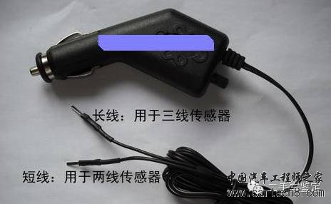

首先,寻找车辆的速度传感器,一般安装在变速箱附近。速度传感器一般有三根线或者两根线的。

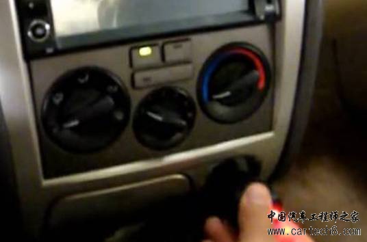

然后把走表器直接插入点烟器
连接走表器和走表器延长线,打开点火开关,旋转一下,调动走表器的按钮,进行速度调整。
这个是比较复杂的方法,目前,很多跑表器的使用非常简单,就是一个OBD的接口,用它跟汽车OBD相连接。

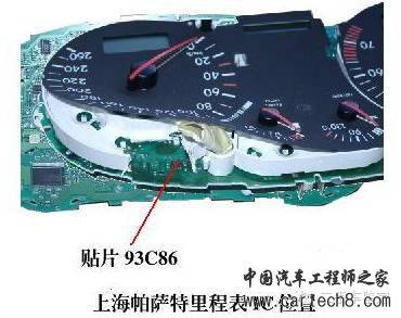

卸下仪表拆开。小心把表针拔下(注意:有些里程表可以不用拔下表针)。我们在仪表电路板CPU的附近找到存储器,一般为八个引脚的IC。用工具焊下存储器。把存储器安放到汽车编程器上读取里程数,然后进行原仪表数据备份,再进行公里数的数据修改

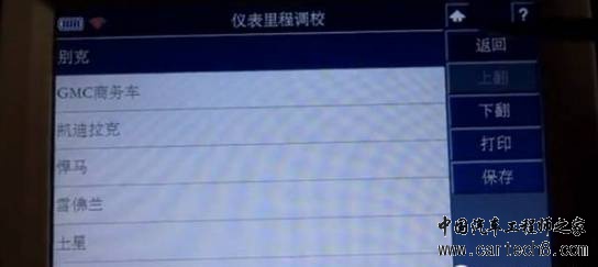

(3)电脑调表器
设备数据线直接跟车辆OBD进行连接,通过选取仪表里程调校
选择相应的车型
进入车型后,进行里程数更改

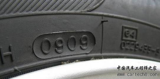

观察轮胎磨损程度时,一定要清楚车辆的出厂日期,用轮胎的生产日期和汽车出厂日期,两者对比着去判断。轮胎的更换周期一般是3年左右或5万---8万KM。
举例:曾经遇到过一个起亚智跑,智跑出厂日期12年,行驶的公里数为6万公里,但实际评估过程中发现,车辆轮胎14年新换的,而且轮胎已经严重磨损接近更换。我们简单来换算一下,14年的轮胎接近更换,那车者应该是两年更换一回,12年的车至少更换过2回胎,正常更换5万公里左右,这车起码行驶了10万公里左右,而实际才行驶6万公里,明显存在问题。
学会从轮胎上识别出来轮胎的生产日期很重要,此车生产日期为09年第9周生产的轮胎。
总结:注意近年份轮胎磨损特别严重的车,如果发现此车轮胎磨损严重而公里数却很少,你需要特别注意。

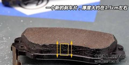

汽车刹车片,我们应该了解其更换周期,但由于每个驾驶人的操作习惯不同,所以周期不固定,综合判断,更换周期为4万---6万公里之间。值得注意的是前后轮刹车片的更换周期不同,后轮的更换周期会更长一些,车辆在进行制动的时候,车辆的重心会向前移,前轮承受的力要比后轮大很多,比例大概是7:3左右,所以前轮更换周期更快。
下面我们来了解一下,刹车片的厚度问题
正常新换的刹车片如上图,厚度大约在1CM---1.5CM左右

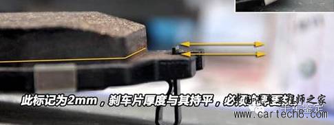

在每个刹车片前端,都有一个金属感应器,它一般为2mm,如果刹车片磨损达到2mm,那刹车片就应该进行更换。同时,我们也可以根据声音进行判断,当你踩刹车时,听到车辆附近,有明显的金属与金属的磨损声,那你需要检测是否刹车片需要更换。

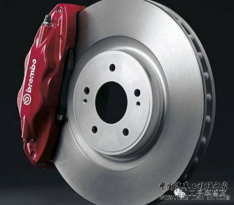

刹车盘的更换周期一般为10万公里左右,一般来说更换两次刹车片,需更换一
次刹车盘。

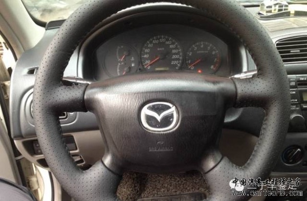

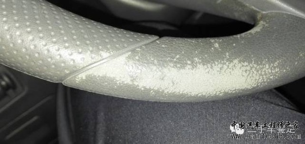

方向盘是驾驶者经常触碰的位置,长时间的触碰会使其发生不同程度的磨损,很多人的驾驶习惯不同导致磨损的位置不一致,但是三年内的车方向盘的磨损程度会很小。
从上面图片上来判断,这辆车的方向盘出现了严重的磨损,此车至少行驶了15万公里左右,如果车主比较爱惜车,这样的情况,可能行驶的更久。但别以为这样就没有办法进行伪装了,下面我们来看看一组图片:

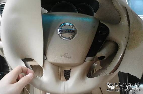

注意观察,这种图片有一个很大的特点:方向盘中间的磨损与外侧磨损程度不同,而且颜色明显不一致,方向盘是后包的,这样的车评估师们要特别注意,首先它行驶的里程会很高,如果遇到这样的车,行驶里程又很少,你需要特别注意。
这张图片是后包真皮的过程图,通过图上我们不得不佩服,技师掩盖真相的手段,如果遇到这样的车你会注意吗?可以看一下图片里端的方向盘,其磨损程度包括它的光泽度都说明了它行驶了很多公里,而外观的位置它的选择也很高明,后包真皮的颜色跟方向盘十分接近,如果不是特别注意,很难注意。
