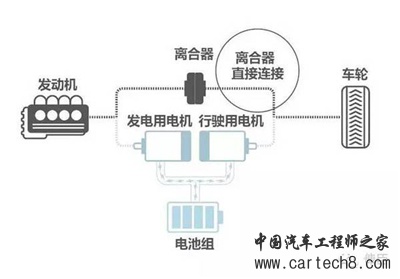

  结构示意图:
  它拥有2个电机,两个电机中间连接电池,由发动机去驱动一号电机,电机发电给电池充电,电池给二号电机供电,然后再由二号电机传递动力,如果是高速巡航,还可以由发动机直接驱动传递动力。
  在两个电机之间加入了一个电池,相当于一个能量蓄水池,这样的一个结构也是相当的灵活,发动机总能够在一个非常高效的区间工作,综合效率也相当给力。

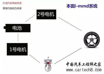

  当然了不同的车型设计的思路是不一样的,比如宝马i3增程版本,采用了这样的一套结构,它把内燃机当成替补选手,在电池有电的情况下就用纯电行驶,如果没电用发动机去发电,是不能汽油机驱动车轮的。
三种工作模式:
  下面我们主要介绍一下i-mmd系统的三种工作模式,这里面,发电电机是1号电机,行驶电机是2号电机。

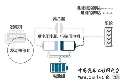

  纯电动模式
  1、纯电模式,此时与纯电动车相同,发动机不工作。2号电机负责驱动车轮,另外,在此驱动模式下,车辆制动所产生的能量将被回收,重新充入锂电池组。

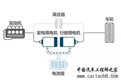

  混合动力模式
  2、混合动力模式。其运作模式为大致相当于一部增程式电动车。在此模式下,其发动机启动,但是并不驱动车轮而是给1号电机发电,电机给电池充电,而2号电机负责驱动。这样可以让发动机保持在最高效的区间运作。

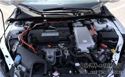

  首先我们看下代表车型雅阁混动的动力构成,一台2.0L自然吸气发动机,最大功率143马力,最大扭矩165牛·米,是不是感觉动力相当的弱鸡。而负责驱动的电动机比较强劲,最大功率169马力,最大扭矩307牛·米。外媒测得0-96km/h加速为7.2S,和很多2.0T车加速接近,性能还不错。
  雅阁混动动力系统部分
  那么本田这台2.0L自然吸气发动机动力这么弱鸡呢,主要原因就是它是一台阿特金森(或称米勒循环)发动机,它的特性是油耗低,但是动力弱。而我们可以看到,在雅阁混动中,电动机已经是主导了,而汽油机只是辅助,这已经和丰田的思路是不同的。不过由于有了强大的电机,所以这台动力很弱鸡的发动机也不会拖你的后腿。
  在绝大多数驾驶情况下,i-mmd系统仅靠驱动电机就完全足以让车辆具有强大的加速性能,因此,不需要发动机的直接接入,发动机或是处于关闭的状态,或是处于最大热效率区间运转。而在较高速度进行巡航时,i-mmd系统可以允许发动机直接连接到驱动轴进行驱动,如果想突然加速,电动机可以瞬间介入来弥补发动机动力弱的局面。
