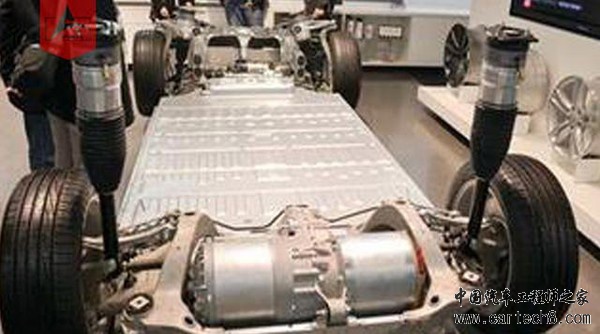

  外壳与底座(Cover and Tray)
  汽车电池和手机电池最大的区别就是汽车所经历的环境与手机非常不同。汽车在运行中会经历各种震动,以及来自外界环境的水,泥土,和沙石的侵入。因此,电池组的外壳和底座至关重要。
  世面上存在的电动汽车电池组的底座一般使用铝合金或者不锈钢制造,而上层与汽车底盘结合的外壳则可能使用加入玻璃纤的复合材料制成。
  电池组在测试中会经过三维的震动、以及相当于超过10年的风吹雨打(来自不同方向的尘土和水的喷洒),保证电池组内部完全没有任何外来物质的侵入,做到滴水不漏。
  值得注意的是,电池组与汽车其他组件有电线连接,而这些电线与电池组中间的连接部位也要做到滴水不漏。

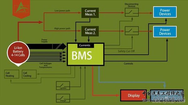

单电池的平衡(Cell Balancing)
  电池组里有许多单电池,有串联的也有并联的。一辆电动车的续航距离直接取决于这其中表现最差的那个单电池,因此保持各个单电池中的电压和剩余的电量也至关重要。
  电池组中有一个叫做VITM (voltage current temperature module)的装置,实时测量每一个单电池的电压电流和温度,保证并且通过一系列电阻和晶体管来调节对于一个单电池的使用量,同时给温度管理系统传达指令,调节冷却剂的流量和温度,给电池降温和升温。
