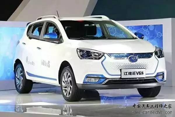

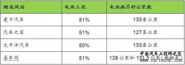

前些日子江淮出了个新电动车iEV6S,宣传这车巡航里程能有255公里。这么一个小车能跑这么老远,虽然我知道这是理论值,但是我看到有些汽车媒体网站已经对它进行了一个巡航里程测试,用了51%的电跑了130左右公里,如果这么推算的话,实际跑个200公里应该不成问题。 有些朋友可能会问,到底是什么技术可以让电动汽车拥有更多的巡航里程呢?
媒体测试结果

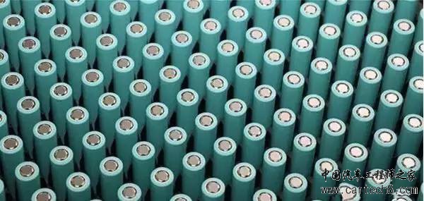

  电池
  这是最能解决续航里程的办法。较早之前有些电动车型使用的是磷酸铁锂电池,那会电动车的理论巡航里程大约是100多公里,这巡航里程也就够上下班买个菜的,要是让我开这种电动车上下班,还不够担心受怕的,随时做好推车准备。
  但要想让电动车续航里程更长,那就得提供更多的电池组,不过这种做法增加成本不说,关键是车重也增加了,所以工作效率比并不是很高。后来为了解决这个问题, 够高科技但不够划时代的产品出来了-三元材料电池。现在电车界的“一哥”特斯拉用的也是这个材料的电池,这种材料可以在电池组数量不变的情况下增加电动车的续航里程。有的人可能会问为啥能这么神奇,原因看下面。
电池密度不同
  磷酸铁锂电池容量和密度是110 mAh/g、140 Wh/kg,而三元锂电池容量和密度是160 mAh/g、220 Wh/kg。数据一比较马上就立判高下。三元锂电池的优点就在于能量密度高、振实密度高,但也有缺点就是耐高温性差,所以之前经常能看见特斯拉自燃或是撞击之后燃烧的新闻。说到这里就不得不说一下江淮在iEV6S这台车上用的电池技术了。特斯拉电池容量是70-90千瓦时,而iEV6S的电池容量是33千瓦时,先不要看完数字就急着说“弱爆了”。

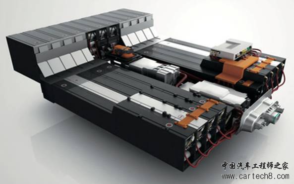

为什么电池容量还不及特斯拉的一半?
  这种处理方法主要是为了可以更好的控制成本,江淮自主开发的电池管理、冷却系统已经完全可以达到相关安全标准,只要车足够大、够长就可以往上增加电池组,以达到与特斯拉同级一样。但成本会过高,像特斯拉85千瓦时的那个版本整个铺设在底盘的电池板成本大约就有4万美金左右……所以对于咱们用于以城市代步为目的的车,确实没有这个必要。

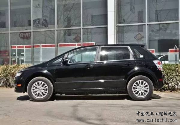

  而且可以在网上看到其他电动车型的电池容量, 比亚迪e6虽然有着100千瓦时的可怕数据,但它使用的是磷酸铁锂电池,它重量要沉于三元材料电池,所以在同等条件下它会更耗电,如果它要想增加续航里程就要增加更多的电池组,也就会变的更沉从而消耗更多的能量。而其他使用三元锂电池的主流国产电动车,像奇瑞eQ和 北汽EV200大约分别在22、30千瓦时左右。
  不过磷酸铁锂电池“自身”的稳定性是在众多主流电动车电池类型里是最高的。就是因为这个特性,国产电动车品牌比亚迪和荣威依然坚持使用磷酸铁锂电池。但去年比亚迪也已公开表示开始关注三元锂电池。

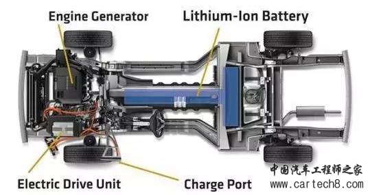

动能回收
  既然电池目前没有特别大的技术突破,那就在别的方面找找辙。工程师们发现电车在制动过程中会损失部分动能,如果要是把这部分的动能回收回来,那对于电动车的续驶能力肯定能有所增长,后来动能回收系统就做出来了,并应用在了大多数电动汽车上,当车辆减速和制动时所产生的力,不会摩擦浪费掉,而是会回收动力给电池充电,借此让车辆能跑的时间更久一些。我问过一些工程师,他们告诉我这种配置可以提高续驶里程10%左右。
  简单说就是:“ 废物利用”
