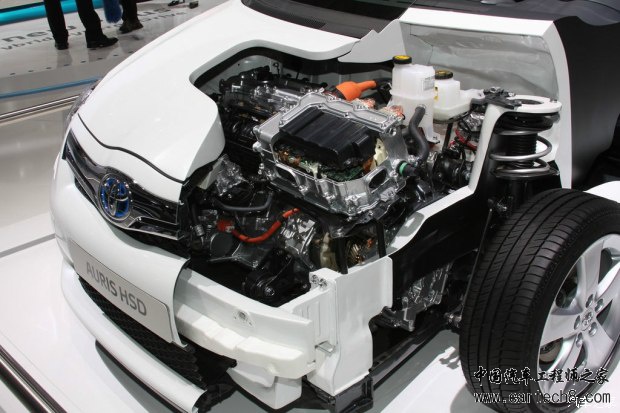

根据丰田的官方数据,截止2014年9月丰田集团的混合动力车型累计销量已经突破了700万辆。而这些混合动力车型采用的都是丰田称为混合协同驱动系统的HSD(Hybrid Synergy Drive)系统。丰田HSD系统的核心则是双电机和动力分流装置组成的eCVT电子无极变速箱。大家知道传统的CVT无极变速箱是由连续可变的机械传感装置改变速比实现的。如下图传统CVT无极变速箱通过改变钢带所绕传动轴的半径连续改变速比。
但是丰田的eCVT系统并没有以上的钢带组成的机械连续可变传动系统,那它是通过什么方法实现无极变速的呢?答案就是通过两个电机的连续电控调速实现的。具体我们先来看一下这套eCVT系统的结构。如下分别是丰田普锐斯的eCVT系统刨面图和动力部件示意框图。

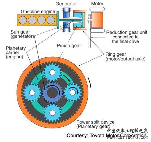

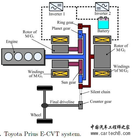

如上图可以看到电机1(MG1)和电机2(MG2)中间隔了一个机械装置,称为动力分流装置(Power Split Device)PSD。而发动机、电机1、电机2实际上是同轴的通过动力分流装置连接在一起的。动力通过动力分流装置再分配以后通过电机2传输到了车轮上。如果各位看官之前研究过自动变速箱的话,一定知道其中的一个核心机械装置叫做行星齿轮组Planetary Gear Set。其实动力分流装置就是一组行星齿轮组。行星齿轮由太阳轮Sun Gear(缩写S),行星齿轮架Planetary Carrier(缩写C),内齿齿圈Ring Gear(缩写R)组成。3组齿轮依次由内而外像天文行星系统一样绕着同一个中心点(即太阳轮的中心点)同轴旋转。如下即为行星齿轮示意图和丰田HSD系统连接图。可以看到发动机连在行星齿轮架上,电机1连在太阳轮上,电机2连在内齿齿圈上并作为输出轴。
丰田的设计师们通过行星齿轮组将速比设定成发动机与电机1的转速差与发动机与电机2的转速差比例为2.6:1。速比设定图如下。电机2(右侧)连接在输出轴上可以在+6500转/分到-1500转/分之间连续调节。对应车辆的实际行驶速度分别为180公里/小时和-40公里/小时。而发动机(中间)的1000到4500转/分之间调节,而发动机被设定在最高效率转速区间2000转~3000转运行。电机1(左侧)被设定成可以在+6500转/分和-6500转/分连续可调来配合发动机和电机2(车速)的转速差。具体的转速关系甚至更具体的动态模拟大家有兴趣的话可以参考文章最后的扩展阅读网页链接。

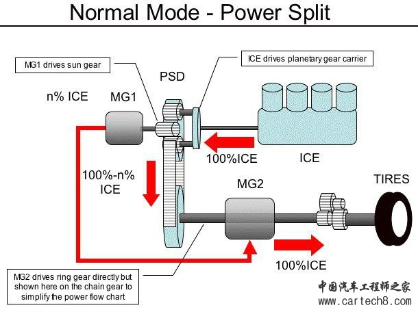

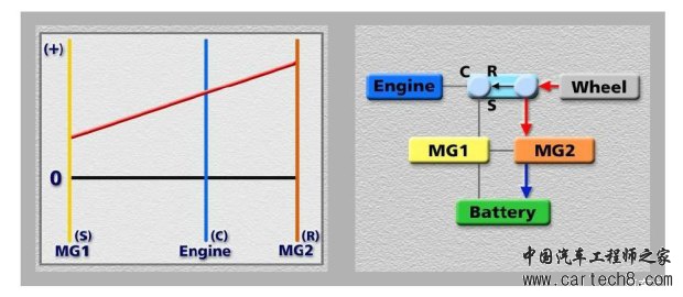

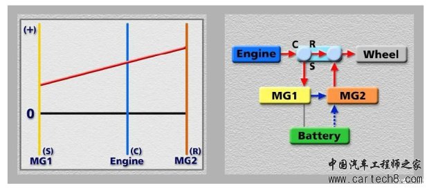

除了以上提到的转速关系以外,动力分流装置还能够在不同的行驶模式下将动能通过机械方式和电子方式输送到需要车轮上或者存储到电池内。如下两种不同的驱动模式,上下两图左侧的发动机和两个电机的转速几乎是一样的。但是上图工作在发动机驱动模式中,动力从发动机通过机械方式从动力分流装置输送到车轮上,同时发动机的部分动力被用作电机1发电并驱动电机2给出动力输出到车轮上。而下图为减速工况,车轮上的动力被电机2产生的再生制动力(Regeneration Brake)回收发电充入电池中。同时车轮上的部分动力通过动力分流装置输送到发动机上,维持发动机怠速工作。

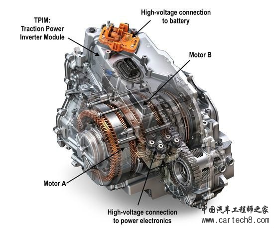

实际上福特和日本爱信(Aisin)变速箱公司联合开发的混合动力系统要稍早于丰田混合动力系统申请专利。爱信的专利于1995年生效,专利号为US5419406。而丰田的专利于1999年生效,专利号为US5904631。并且实际上丰田和爱信使用的技术理念几乎是相同的,就是之前提到的eCVT系统。如果按照正常的专利程序,丰田必须向爱信支付高额的专利费。但是在爱信专利的权利声明中偏偏提到了“电机和减速齿轮同轴布置用来驱动左右车轮”。就是这个同轴“coaxially”这个词局限了权利范围。而丰田将电机2设计成和发动机以及电机1同轴,而与减速齿轮即到车轮的输出轴错开不在一个轴上,绕开了爱信专利中提到同轴“coaxially”概念。而通用雪佛兰的沃蓝达Volt使用的混合动力技术更是为了绕开专利,同时也为了更加灵活的输出动力,使用了多达2组行星齿轮和3个离合器。同时成本也相应的大大增加。如下即为沃蓝达Volt的混合动力系统示意图。

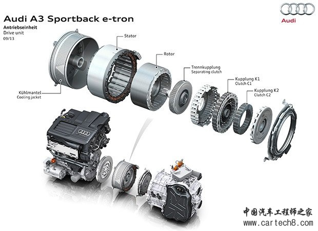

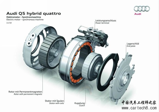

之所以大众在晚于丰田集团多年但是又能够迅速赶上市场主流,并且完成几乎所有车型的混动化部署的主要功臣就是这里提到的单电机双离合器混动系统。因为这套系统最大程度的与之前传统动力的发动机和变速箱兼容,只是在变速箱中集成了一个电机而已。并且由于有变速箱的帮助,电机的扭矩功率也不需要太大,成本相对能够接受,体积也比较小。如下分别为奥迪Q5(MLB平台)电机和A3(MQB平台)的DQ400E变速箱集成电机示意图。

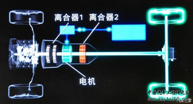

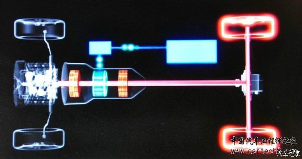

目前不仅是大众集团,其他多家车企也采用了类似的单电机加双离合器系统,比如宝马的530Le,X5 xdrive 40e,奔驰的C350eL,S500eL,GLE 500e,英菲尼迪M35hL等等车型。那么我们此处就借用英菲尼迪M35hL的两张示意图来说明一下系统构成以及工作模式。首先如下图所示电机位于两个离合器之间。左侧依次为发动机(第一位置),离合器1,电机(第二位置),离合器2,变速箱,输出至车轮。由于电机处于发动机右侧,变速箱左侧的第二位置,因此也称为P2系统。而上图为电机纯电行驶模式,此时电机通过离合器2结合变速箱驱动车轮前进,离合器1断开发动机静止。而下图为发动机通过离合器1连接电机在通过离合器2结合变速箱驱动车辆前进的混合动力模式。

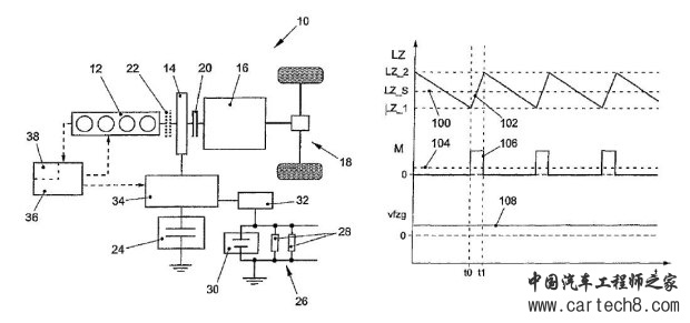

那么单电机双离合器系统也不是一个十全十美的系统,它存在的最大挑战就是当车辆纯电行驶的时候电机高速转动,而发动机静止,在如此高的转速差下如果要切换成混合动力模式,启动发动机的瞬间如何避免出现明显的车速波动。为了解决好这个问题,各家都使出了看家本领并且申请的专利相互之间竞争。那么我们就来看看大众是怎么去应对这个挑战的。简单来说大众通过换挡的间隙进行电机的减扭然后与发动机结合的方法,将转速波动限制在一个非常有限的范围内,并且借助自身强大的变速箱技术使得转速波动和动力中断几乎无法被察觉。感兴趣的朋友可以参考一下大众的专利US8020651。如下专利说明图即来自所提到的专利文档。

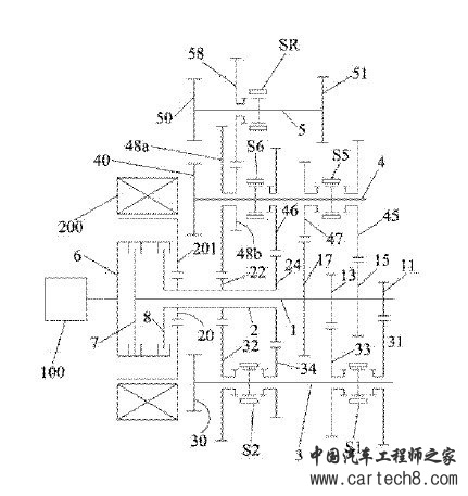

首先基于比亚迪的专利CN103029558A,可以看到虽然比亚迪秦属于单电机双离合器配置,但是其却不是严格意义上的P2系统。因为按照如下专利图电机被配置在了变速箱的末端。因此从最左侧的发动机开过来,分别是发动机(第一位置),离合器,变速箱(第二位置),离合器,电机(第三位置)。因此业界将比亚迪这样的系统定义为P3系统。
这样设计可能有部分原因是需要避开国外的专利,但一个更重要的原因就是要适应中国关于新能源推广的政策导向。如果大家注意目前的新能源政策的话,会发现目前重点扶植的方向是纯电动汽车或者是能够纯电动行驶50公里以上的插电式混动汽车。不难发现政策还是重电机纯电行驶而轻发动机混合动力行驶。这可能与最早业界提出的弯道超车发展方向有一定的关系。既然发动机技术与国外有差距,不如发展电机驱动技术。至少与国外处于同一起跑线上起步。因此不管是比亚迪秦还是上汽荣威550 Plug-in,其电机的驱动能力都要比国外的混合动力电机大不少,成本当然也要贵一些。

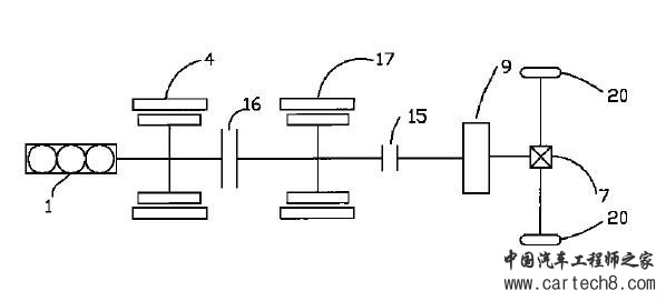

对应的基于上汽的专利CN101920652A,可以看到虽然比上汽荣威550 Plug-in属于双电机配置,但是其却不是严格意义上的动力分流系统。从如下的专利说明图中可以看到两个电机之间原来动力分流装置(行星齿轮组)的位置被替换成了离合器装置。可能由于需要避开国外专利或者更灵活地控制混合动力模式的考虑,上汽的双电机混合动力系统被设计成了通过两个离合器进行耦合。业界也有称如下系统为同轴耦合式混合动力系统的说法。
这样的设计由于取消了动力分流装置的速比控制,当离合器结合以后两侧的电机就需要保持同样的转速,或者就需要通过离合器断开的情况下进行电子方式的动力传输(发动机带动电机1发电,然后用电能驱动电机2带动车辆前进)。这样设计方式最大的挑战就是如何让发动机工作在一个合适的转速区间内。根据车友的使用反馈,当550的发动机启动工作进入混合动力模式时有时发动机会升高到非常高的的转速(5000转/分),此时发动机噪音很大同时油耗也很惊人。特别感觉临界点好像被设计在了时速65公里左右,一旦过了65公里,发动机转速就能够下降到一个比较合理的范围。可能其中一部分的原因就是取消动力分流装置无法灵活控制速比导致的。

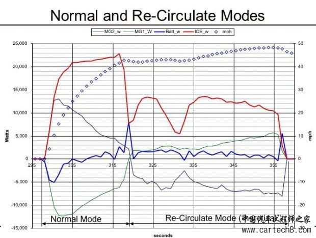

那么此处就要讲一下丰田是如何通过前面提到的动力分流装置将发动机的转速控制在一个非常高效的范围内的。如下三张图分别是常规的混动控制模式,特殊能量再循环的混动控制模式,以及两种模式之间的比较。可以看到丰田通过灵活地控制两个电机的动力使得输出到车轮的动力相同的情况下,发动机的转速可以按需降低到一个合理的工作范围。比如第三张图左侧为常规工作模式发动机转速较高为2000转以上,但是使用右侧的特殊模式以后发动机转速一下子降到了1500转一下。
