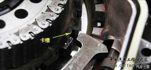

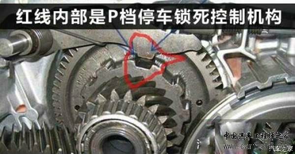

下面,我们从变速箱工程师的视角帮大家揭开P挡的面纱吧,首先介绍一下自动变速箱的P挡(驻车挡)。
P挡有 “驻车棘爪”和“停车齿轮”两个主要部件(后面简称“钩子”和“齿轮”),钩子挂住齿轮后,变速箱轴就锁死了。
如果不拉手刹,光靠P挡锁死,那么所有的溜坡力都会扛在“钩子”和“齿轮”上。但如果在N挡时就拉好手刹,再挂P挡,那么扛事儿的就是手刹,而不是“钩子”和“齿轮”了。那个网传的复杂操作流程,其实就是教您如何做到这一点。

其实在研发阶段,汽车工程师们就已经考虑到了这些情况。在研发阶段就把“钩子”和“齿轮”设计得很强壮,足以应付日常使用。一般来说,P挡锁止装置足以应对20,000N左右的摧残。
“钩子”和“齿轮”一般都采用低碳合金钢,再在表面加工出淬硬层,在具有良好韧性的同时,也能够增强耐磨能力。也就是说,“钩子”和“齿轮”不仅耐磨,而且耐操,足以轻松应对我们日常遇到的各种场景。

这要从“钩子”和“齿轮”的结构说起了。
为了挂挡方便,“齿轮”凹槽的尺寸比“钩子”大,两者间有明显间隙。当挂入P挡松开脚刹后,会因为“钩子”还没勾牢“齿壁”,变速箱轴还有很小的旋转角度,此时车子会往地势低的地方滑动。很快,“钩子”和“齿壁”就碰上了,滑动停止,此时还由于整个传动系统的弹性,车身会来回晃两下。
这样虽然对P挡机构有冲击,但也属于变速箱开发过程中必须考虑的情况,造成的静态应力不会损坏变速箱。

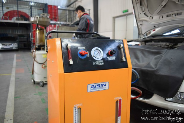

如果您还是担心啥玩意儿会一直暗中透支你的变速箱寿命,我们还真有个忠告:
勤换变速箱油!
根据诺诺的维修数据统计,非事故原因导致的变速箱损坏,绝大多数是因为长期不更换变速箱油导致的。
