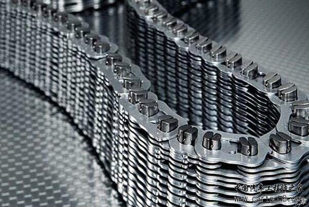

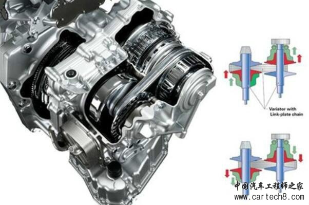

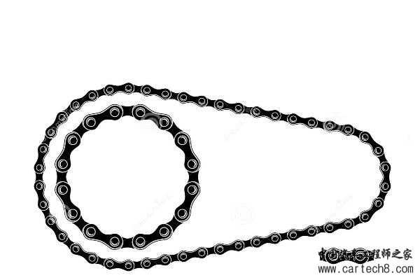

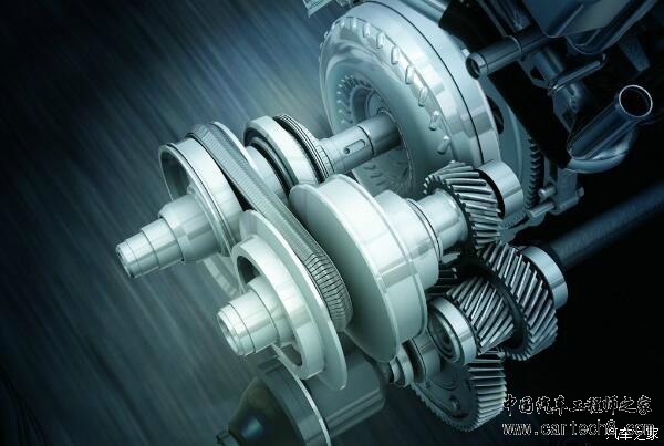

CVT的工作原理其实可以简单的当成自行车的传统系统,把自行车链子换成钢带,把前后的传动轮变成主动滚轮和从动滚轮。而钢带的一端是卡在主动滚轮中间,另一段卡在从动滚轮中间。滚轮的形式有点类似于双边的空竹,但是整个槽宽的是可变的。现在还是回归自行车的想象,而且是变速自行车,当前面的传动轮变的比较小的时候,后面的传动轮就会比较大,这时的工况就是动力性较好的状态,相当于较低的档位。当前后传动轮一样大的时候,相当于直接档,当前传动轮比较大后传动轮比较小的时候,相当于高档位,这时候具有较好的经济性。很多人媒体朋友解释CVT变速器的工作原理就到此结束了,但是还是有一部分没有解释清楚,这样的结构并不能直接和发动机相连,因为无法实现怠速。所以CVT无极变速器与发动机之间都会连接一个离合器或者液力变矩器,这样就可以完美的实现整体平顺的运行,可以说CVT变速器是最简单的自动变速器,体积小、重量轻、结构简单、成本低。
