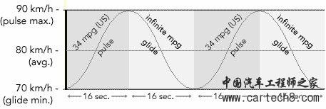

不要保持60KM的速度,而是要维持60KM的平均速度。
通过P&G,虽然速度会在70KM-50KM之间变化,但是仍然一直在平均时速60KM。
在P&G下,平均时速60KM的油耗可比一直保持60KM的油耗少的多!
如果把速度画成曲线,就是这样:
这种操作就像脉冲一样,油门加速(Pulse)一段时间,电动滑行(Glide)一段时间,所以就叫Pulse&Glide,脉冲滑行。

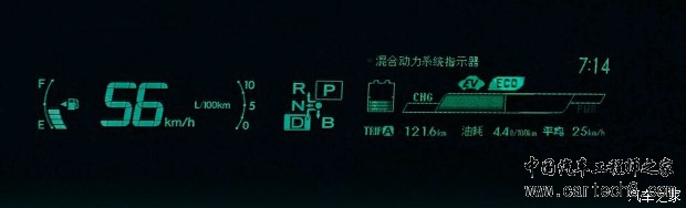

1) 深踩油门,已经听到发动机的吼叫,速度迅速向上攀升。瞬时油耗指示已经接近10L,同时混合动力指示器的动力指示条马上就要进入PWR区域,ECO灯也不愿意显示了。这时就是Pulse,动力加速的阶段。此时平均油耗高达8.3L。

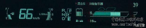

2) 心想着60多,70公里差不多了,完全放开油门,这时候发动机停止工作,瞬时油耗指示为零,同时混合动力指示器的动力指示条略微进入CHG域,ECO灯和EV灯显示。
3) 迅速的,踩下油门,但是避免发动机启动,将动力指示条尽可能的踩到中线左边,这时完全由电池提供动力维持速度,瞬时油耗为零,EV和ECO灯显示。这时就是Glide,电力滑行的阶段。持续了大概几分钟,平均油耗已经降到4.6L!

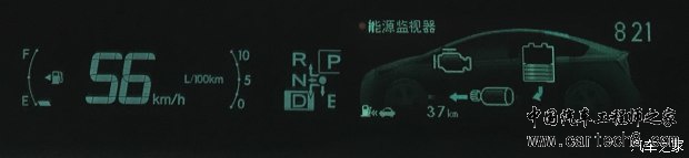

如果切换到动力流向指示图,Glide阶段就是下图,完全由电池提供动力。
