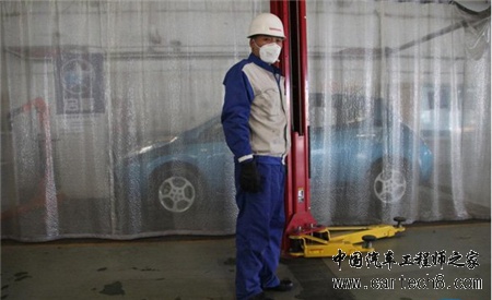

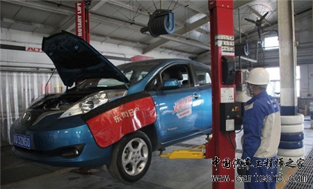

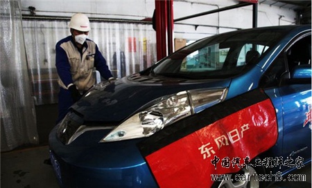

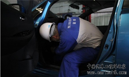

  工作人员要在对纯电动车启辰晨风进行保养之前全副武装,戴上头盔、口罩、防静电手套,更换防静电鞋,一方面是对工作人员自己的人生安全进行防电保护;另一个也是对客户的车辆进行保护。

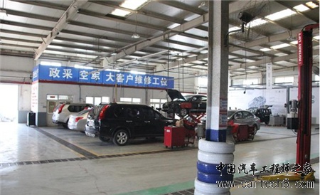

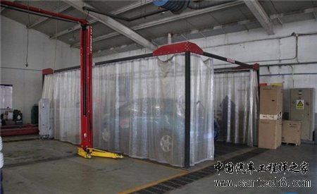

  目前大多数纯电动车基本都属于并网销售,与传统车型公用维修保养车间在所难免,不过启辰对晨风却有着特殊照顾。首先在保养方面,工作人员进行保养时必须穿着专业防静电工作服,同时有单独的操作区域。
  至于启辰晨风的维修,则要在单独的防静电车间进行操作,不管是保养还是维修,启辰晨风都得到了纯电动车特殊的照顾,目前很多车企都很难做到这么精准的“特殊对待”。

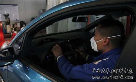

  保养纯电动车之前首先要对车辆整体做细致的检查,这一点与传统车型是相同的。一般需要两名工作人员在车内外同时进行,这次作为演示,仅有一位工作人员进行示范。检查的项目包括,首先车内需要检查包括方向盘、安全带、车内各开关、组合仪表是否正常,同时检查车内时间是否需要调整。

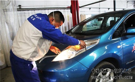

  然后将车辆灯源全部打开,工作人员会细致入微的检查每一处灯源。启辰晨风的前大灯组是其分割前进风阻的重要空气学套件之一,工作人员不仅会检查灯源是否正常工作也会检查灯组罩是否有明显外伤。
  其次是常见的易磨损部件,例如雨刷器需要先检查是否可以正常工作,然后会检查雨刷器的磨损情况,建议客户是否需要进行更换。
  检查完外观、内饰、灯源、功能按键等等后,就要开始检查车辆内部。不过在那之前,工作人员会将防划布铺在车身两侧,主要是为了避免在检查保养时,工作人员身上的金属物品划伤车漆。

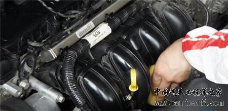

  而汽油机在保养的时候需要定期更换机油、机滤、火花塞等项目,以确保发动机正常运转,这些算下来连工代料大概费用在600元左右,而电动汽车是靠电机驱动,不需要更换这些常规保养项目,一般保养全部费用也就在300元左右(不更换齿轮油)。

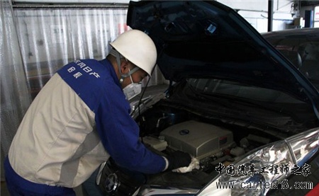

  同样的,由于电动机运转并不会产生任何排放或者油渍等等情况。清洗发动机舱简单的擦拭就可以了,而汽油机车型就要复杂很多,发动机润滑养护清洗、油路清洗、节气门清洗、三元催化清洗、进气道免拆洗等等,各种各样的清洗实在让人难以捉摸价,不仅费钱而且DIY的难度也很高。

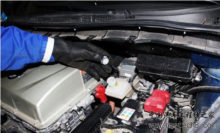

  当然纯电动车也不是说仅仅擦拭干净之后就可以,纯电动车依然需检查制动、液防冻液和玻璃水。尤其是制动液与防冻液,制动液顾名思义就是当我们踩下刹车进行制动时作为压力的传递的介质。至于防冻液在传统车型上,防冻液可以防止在寒冷冬季停车时冷却液结冰而胀裂散热器和冻坏发动机气缸体或盖,这与电动汽车上的防冻液作用却是截然相反,它的作用主要是用于冷却电机,并也需根据厂家规定时间进行更换,一般更换周期为2年或4万公里,而防冻液的种类与传统汽车完全相同。

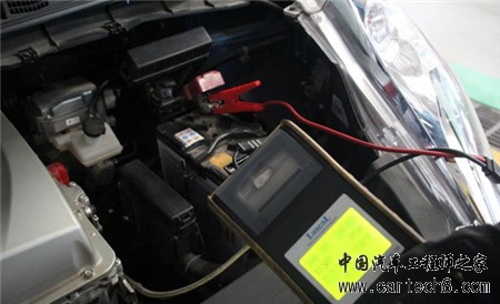

  同样的蓄电池作为启动电源也是检查的必备项目之一,检查蓄电池十分简单连上仪器后,系统会自行判断是否需要更换。防冻液、制动液以及玻璃水基本上在保养时如果略有亏损,店内均会为车主直接添加,如果需要需要大量补充才会建议客户需要购买。

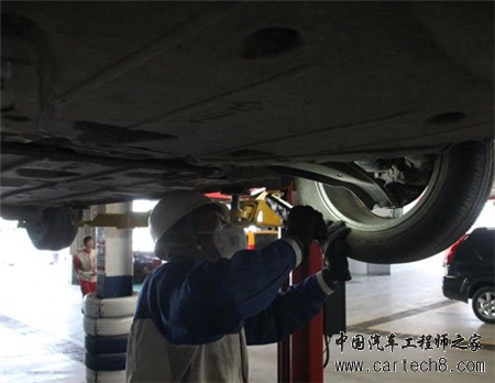

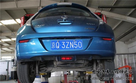

  检查完机舱内部情况后就需要对车辆的轮胎与转向系统进行细致检查,首先将车辆升至中段,正常保养会将四条轮胎全部卸下,对轮胎内外两侧进行检查是否有破损,以避免爆胎等情况,然后是对转向系统与制动系统进行检查。
  对于纯电动车而言,电池组的检查就是重中之重,对其检查也分为两部分一部分是底部外观检查,主要是查看在日常行驶过程之中,是否有刮蹭与破损。
  由于启辰晨风的备胎放置于地盘之上,所以为了应对不时之需,备胎的检查也是其中一项。
