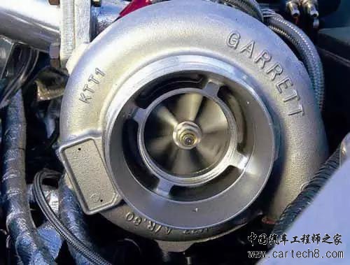

作者:My车轱辘 如今汽车圈内哪位仁兄独领风骚?非涡轮增压莫属!这项拥有100多年历史的技术,现在可谓活得春风得意,在发动机排量不变的情况下,能够挤压出更多的
如今汽车圈内哪位仁兄独领风骚?非涡轮增压莫属!这项拥有100多年历史的技术,现在可谓活得春风得意,在发动机排量不变的情况下,能够挤压出更多的动力,何乐而不为?
然 而,涡轮增压技术存在一个不可避免的缺陷——涡轮迟滞。这是因为,涡轮的介入必须要达到某一个转速区间内才能启动。虽然随着涡轮增压技术的提升,涡轮在很 低的转速就能介入,减缓了涡轮迟滞的程度,例如宝马的涡轮增压车型,转速在1250rpm的时候就能介入,但始终远远不够。

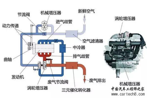

因此,机械增压和涡轮增压双增压车型的出现应该是一个福音。机械增压只要发动机启动就能介入的特点,很好地弥补了低转速时涡轮增压的迟滞现象,但是机械增压又有一个致命的弱点——消耗发动机动力,换言之会增加了燃油的消耗。

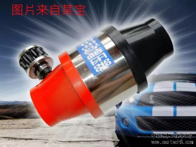

注 意!!!此处所说的电子涡轮增压器并不是某宝上所谓的电动增压器!!!某宝上这些千元级甚至百元级的“电动涡轮”实质上就是一个安装在节气门前的“大电风 扇”,利用电机的驱动力转动叶片,从而增大进气量和进气压力。然而,并没有什么卵用,反而造成发动机在高转速时进气困难的问题。

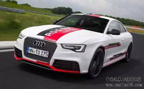

之前,市面上并没有搭载电子增压器的车型,这项技术仅仅在奥迪 RS5 TDI 概念车以及A6 概念车上出现,按照奥迪的计划,2016年上市的SQ7将会搭载这项新技术,如无意外的话,SQ7将是全球首款搭载电子增压器的车型,而如今,它如期而至。

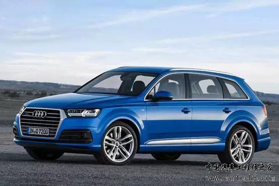

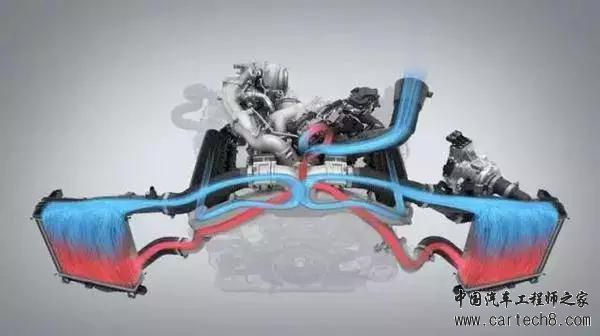

奥迪近日正式公布的Q7阵营的全新成员——SQ7 TDI,搭载4.0L V8 TDI双涡轮增压发动机,最大功率达到435Ps,最大峰值扭矩高达900N·m,0-100公里/小时加速仅需要4.8秒,毋庸置疑,SQ7是目前奥迪Q7家族中最“狠”的角色,没有之一。
