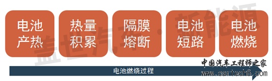

理论上讲,这三个技术都对应电池燃烧过程针对解决的。而电池燃烧,先是电池工作本身产生热量,当产热与散热无法平衡,热量开始在电池内部积累,温度升高。当电池内部温度达到130℃,普通的隔膜就会熔断收缩,电池正负极因为没有隔膜的阻断导致短路,随及产生更剧烈的电化学反应——放出更多的热量,产生气体——电池燃烧爆炸就随之产生了。

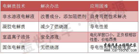

液体电解质叫电解液,电解质在锂电池内部起电荷传导作用,没有电解质的电池是无法充放电的电池。目前锂电池大部分是易燃、易挥发的非水溶液组成,这个组成体系相比水溶液电解质组成的电池有更高的比能量和电压输出,符合用户更高的能量需求。因为非水溶液电解质本身易燃、易挥发,浸润在电池内部,也形成了电池的燃烧根源。
电解质的技术突破往往带来电池发展的革命。锌锰电池发展历史上有三次革命,两次革命源来自电解质的技术突破,提高电池的放电性能和比能量。当前锂电池安全是一个问题,解决燃烧问题的电解液有如下几个市场技术方向。
该公司的电解质还是以电解液形态存在,肯定是非水溶液电解液或者室温离子液体,具体什么技术虽然无法获悉,但未来凝胶和固体电解质也是一个更安全的方向。

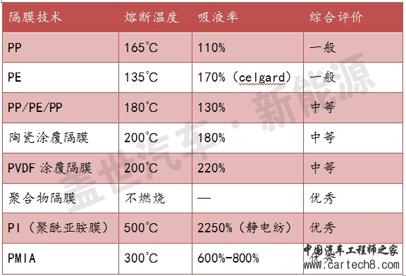

电池燃烧的过程中,隔膜因为高温融化收缩导致电池内部短路是主要原因,提高隔膜的耐热温度是制造更安全电池的技术方向。隔膜并非一层纸那么简单,除了温度,隔膜的浸润能力、孔隙率、机械强度、内阻、电化学稳定性等也是隔膜实际生产中考虑的因素。所以隔膜并非一层纸那么简单,从耐温安全和吸液率角度,综合这几个因素后,隔膜的技术方向如下。
该公司的隔膜使用静电纺丝工艺生产的芳纶隔膜,拥有优秀的综合性能,其中帝人和江苏圣欧芳纶有少量生产。相比于普通隔膜,微宏的PMIA隔膜有更简单的生产工艺,但目前售价较高,未来有足够的空间支持新技术的不断迭代,为新能源产业带来更安全的产品。
