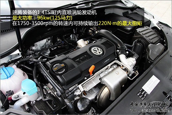

  从大众1.4T,96kw,69千瓦/升,到通用系的发力:1.6T,135kw,84千瓦/升,其数据已经超出了很多人的想象。其实升功率之争随着涡轮增压技术的广泛应用,相信还会继续上演下去。其实关于升功率的问题,我们根本不用去考虑过多的技术细节,只需要回顾一下历史,我们便可以找到答案。

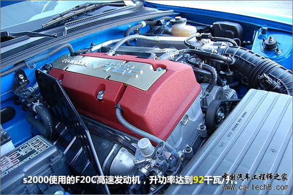

  早在上世纪九十年代,本田经典车型S2000就装备了F20C高性能自然吸气发动机,压缩比达到11,现在的民用自然吸气发动机也很少达到这个压缩比。F20C在8300转的时候能发出250匹马力(184千瓦),相当于92千瓦的升功率。

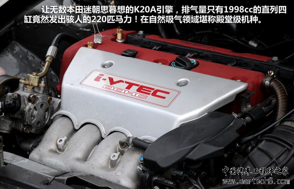

  还有一台被广大思域车主所熟知的红顶机器K20A,2.0排量自然吸气,220匹(162千瓦),相当于81千瓦的升功率。当然还有大门顶顶的BMW E46 M3的3.2直6发动机:S54B32,连续6年被评为“年度最佳发动机”。采用11.5的超高压缩比,每个缸都有独立的节气门等独特技术,在7900转时发出,发出343匹马力(252千瓦),升功率79千瓦/升。

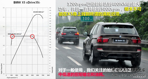

  作为涡轮增压机型,吸入更多的空气,的确能提供更大的动力,其功率的实现和自然吸气的确有本质山的区别,从而实现低排量,高功率。但作为老百姓,最值得关注的发动机性能,依然还是在中低转速下,扭矩的输出和油耗表现。
