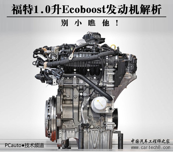

在涡轮增压大潮下,厂商们越发喜欢压榨小排量发动机的动力,于是乎就有了1.4T、1.2T等,更有甚者,将1.0L也搬出来发扬光大了。而这个1.0L发动机就是我们今天要来说的福特1.0升Ecoboost涡轮增压发动机。
别小瞧他! 福特1.0升Ecoboost发动机解析 体验读图模式
● 1.0升Ecoboost介绍
  在账面参数上,福特的1.0升Ecoboost发动机已经全面超越了1.6L自吸发动机,而且综合油耗更低,从这一点来看,1.0升Ecoboost确实有不少的优势。

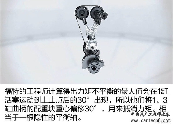

  由于福特这个1.0升Ecoboost发动机是一个三缸机,所以会存在因为先天结构的问题而出现的力矩不平衡,力矩不平衡会导致发动机运作起来不平顺,所以一直以来三缸机有一个很重要的课题就是解决其运作的不平顺性,福特处理这个问题使用了三种方法。
1、空间曲轴
2、平衡轴
  虽然曲轴做了优化,但还是不足够的。于是福特又加上了一根平衡轴。平衡轴采用铸钢制造,利用平衡轴上面的平衡块的周期性转动产生的力矩来抵消发动机产生的振动。不过有一点需要注意的是,只有自动挡车型的发动机才有这根平衡轴,手动挡是没有的。

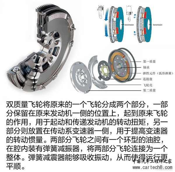

3、双质量飞轮
  其实在欧洲很多手动挡以及双离合车型都配置有双质量飞轮,因为其吸收振动效果较好,所以使用了双质量飞轮也就没必要加上平衡轴,而传统自动挡没有的原因是自动挡有液力变矩器,使用不了平衡轴。

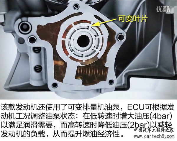

1、可变排量机油泵

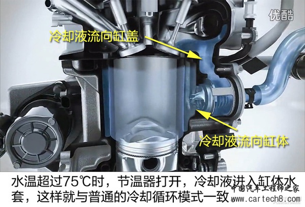

2、双级节温器
