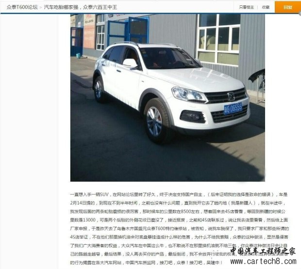

作者:车聚网 近日,论坛里闹得沸沸扬扬的众泰T600吃胎事件,让大家开始聚焦众泰这个善于借(chao)鉴(xi)的中国品牌。
众多帖子显示,T600在一万公里内,甚至6000公里时,后轮胎就出现严重磨损的情况。根据现阶段的分析结果,媒体舆论纷纷将矛头指向后桥的车轮定位参数。

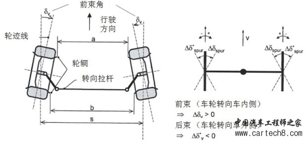

二、前束V和前束角δV
前束,指左右两侧车轮轮辋前端与后端的差值,如下图中,V=b-a。前束角,是轮迹线(车轮平面与地面的相交线)和车辆纵向轴线的夹角。前束和前束角可以通过车轮轮辋半径换算。

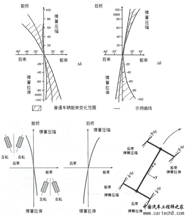

▎车轮跳动时,恰当的车轮前束变化,保证车辆实现不足转向特性
驾驶员打方向盘,保持一个角度。随着车速提高,如果车辆的转向半径R增大,称为过度转向;如果转向半径R减小,称为不足转向;如果转向半径R不变,称为中性转向。通常认为,操纵性良好的车辆,应具有适度的不足转向特性,保证车辆的行驶安全。
理想中的车轮前束,随车轮跳动(即弹簧拉伸和压缩)的变化,按照图3设计。当车辆右转向时,受离心力作用,左侧弹簧受压缩,右侧弹簧受拉伸。左前轮,弹簧压缩,左轮后束;右前轮,弹簧拉伸,右轮前束。前桥左右轮由于前束变化引起的转动,对车辆的转向有一定的抑制作用,车辆呈现不足转向特性。当后桥车轮前束随车轮跳动的变化与前桥正相反时,如下图曲线,可以使车辆进一步趋向不足转向。
在设计普通乘用车底盘时,工程师致力于实现车轮跳动过程中如图3的前束变化。

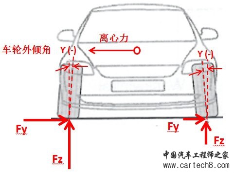

车轮外倾角,指车轮平面与路面法向的夹角(下图所示)。外倾为正值,内倾为负值。负的车轮外倾角可以提高轮胎提供侧向力的潜力。但外倾或内倾会增加直线行驶时的轮胎磨损和滚动阻力,通过与车轮前束的配合,可以降低轮胎磨损。
如图5的车辆,向右转向。车辆受到向左的离心力,左侧车轮承受路面垂向作用力Fz大于右侧车轮。因此左轮提供侧向力Fz的潜力大于右侧车轮,重点考察左轮。左轮负的外倾角,使轮胎与路面间产生更大的侧向力Fy,保持车辆稳定行驶。因此目前多数乘用车采用负的车轮外倾角,常见的车轮外倾角为0~-2°。

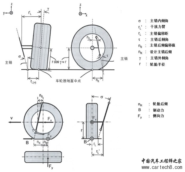

▎主销
车轮实际的转向,不是完全绕z轴,而是绕主销转动。与主销有关的参数较多,图6所示为与主销有关的运动学参数。
▎主销内倾角σ及其相关参数
主销内倾角σ,在y-z平面内,主销与地面法线z向的夹角。
主销偏移距rL,在y-z平面内,车轮接地面中心与主销延长线和地面交点的距离。当主销延长线和地面交点在车轮中心平面外侧,是负值。设计底盘时,尽量选择中性或者略微负值的主销偏移距,以便当两侧车轮制动力不平衡时,能够使车辆自动平衡。
图7所示,左轮位于冰雪路面(附着系数低),右轮在普通干燥路面上,进行制动。由于附着系数不同,右轮制动力远大于左轮制动力,车辆向右偏移。对于负的主销偏移距,普通路面上的右前轮,制动力与主销偏移距的乘积得到的力矩,使右前轮逆时针方向转动,抑制车辆向右的偏移,起到稳定车辆行驶姿态的作用。
实现负的主销偏移距,需要将主销靠近车轮中心平面,这将占据轮辋及制动盘的安装空间,空间布局存在一定难度。
▲ 主销偏移距的作用
在x-z平面内,主销后倾角τ为主销与路面法线z向的夹角。主销后倾偏移值no为,在车轮中心高度,主销与车轮中心的距离。设计主销后倾nK为,主销延长线与地面交点和车轮接地点中线的距离。
此外还有一个参数,轮胎后倾nR,指车轮接地点受横向力中心与z向的距离。由于轮胎变形,轮胎侧向力受力点在轮胎前进方向靠后的位置。
当车辆直线行驶时,如果车辆偏移,主销后倾会使车轮产生回正力矩,保持车辆直线前进。主销后倾越大,车辆直线行驶时,车轮回正性能越好;但与此同时,路面突如其来的侧向干扰对转向系统的影响也越显著。
