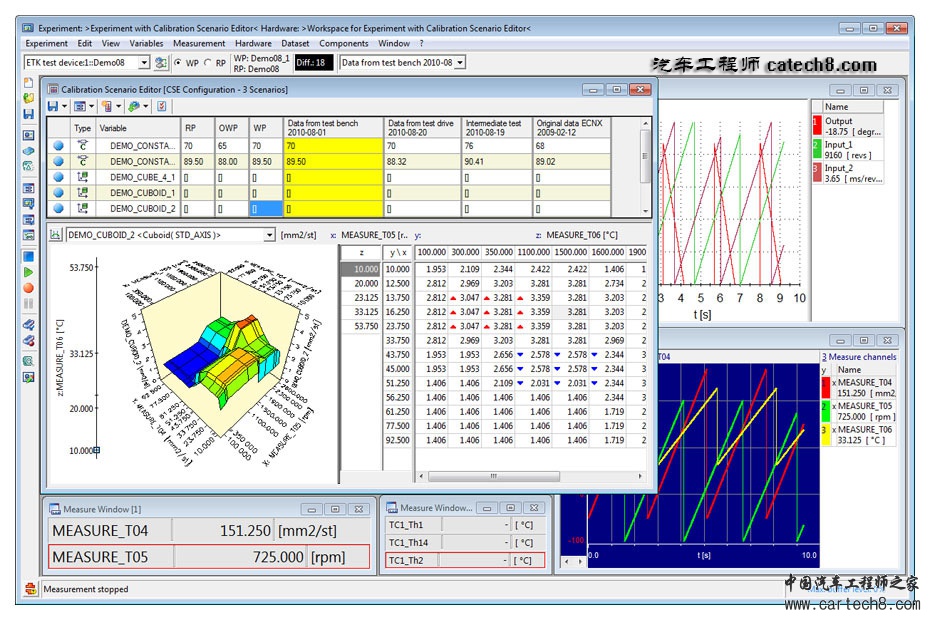

标定软件
     首先标定匹配是干嘛的?干这个工作的当然是标定工程师,听起来很高大尚的工作,其实是一个又费脑又费体力的工作。大家都知道,发动机是由机械部分和电子部分组成,机械部分的设计是发动机的基础和核心,它奠定了发动机的最终性能和技术水准,这个工作主要由主机厂完成如奇瑞、长安他们自己或者和国外的设计单位联合开发,不过现阶段国内大多数企业是以别人的发动机为蓝本,进行改进。发动机电子部分包括各种传感器,这里就不累述了,最核心的就是ECU了,这个大家应该不陌生,ECU这块现阶段主要被国外企业所垄断,如博世、联电、德尔福、大陆、电装,这种技术和市场的垄断有越演越烈之势,国内企业也有干这个的,经过这么多年仍旧在低端徘徊,高端一点的基本不被国内主机厂认可,也就是即使有技术别人也不想用。国内企业一直在追赶,别人也一直在进步,研发人员和资金远不及外企,所以步履蹒跚。这就是为什么这几年国家极力发展电动车的目的,电动车除了电池,电机控制系统这块在其他行业已经长期使用,不存在大的技术门槛。言归正传,标定工程师就是将发动机机械部分和电子部分结合起来,通过ECU控制进行工作,调整ECU内的各种控制模块内的参数满足动力性、经济性、驾驶性排放等要求,这些内容cartech8会在今后慢慢跟各位交流,或者关注我们的平台cartech8.com。也就是最终用户开车所感受到的,国家法规所要求的,都跟标定工程师的工作相关。总而言之,标定匹配就是修改ECU内的参数,使得同一款ECU修改参数后能满足不同排量、不同型号发动机的需要。
标定匹配工作是怎么开展的,首先,工程师必须了解发动机结构原理及工作工程,熟悉ECU厂家的控制策略,也就是ECU是怎么采集传感器信号,对信号进行处理,如何进行计算(如发动机进气量…..),如何发出控制命令(喷多少油,什么时候点火…..)。其次,配备相应的专业软件,专用设备和ECU实时通信。 最后,工程师通过实验实时调整ECU数据,使得汽车满足动力性、经济型、驾驶性、排放法规等要求。

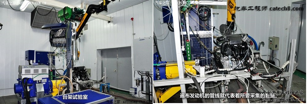

1.    台架实验,什么是台架实验?今后Cartech8慢慢再说,现在直接理解为实验室吧。台架试验的主要目的是完成基础数据的采集和处理,如充气模型,扭矩模型的计算等等。这个工作在公司实验室内完成。
台架实验

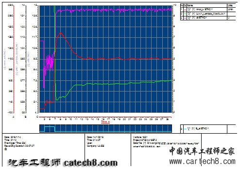

2.    发动机启动匹配,包括正常温度启动,热起动试验,冷起动试验(最低零下-30-40度),高原起动实验,每隔一定的发动机温度点都要匹配和验证,这些工作都需要到冷库、高原、高寒地区进行验证。
起动实验

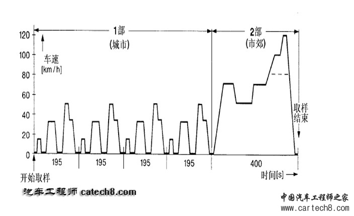

4. 排放和OBD, 这是国家强制规定,必须达到的。也是有匹配工程师必须达成的硬指标。
排放循环

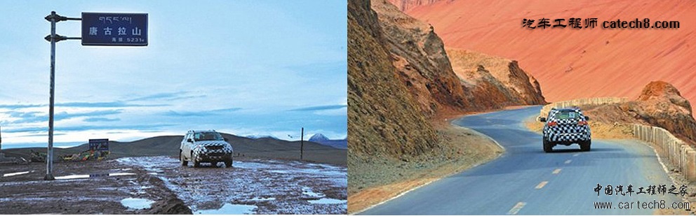

6. 高原实验,高原海拔高,空气稀薄,发动机进气减少,很多参数需要匹配。这是
工程师最乐意的一项工作,因为高原风景秀丽,工作之余,可以好好放松一下了。
                               高原实验图片
