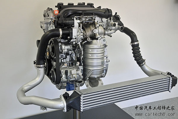

▲本田1.5T VTEC TURBO涡轮增压发动机
如果说1.5T出于成本考虑,那么更侧重成本的1.0T为何配备?如果说1.5T出于性能够用考虑,那为何排量更大的2.0T却也配备?还有,车云菌给出的标题是:都是涡轮惹的祸,那1.5T就不是涡轮了?别急,慢慢和车云菌一起来找答案。
