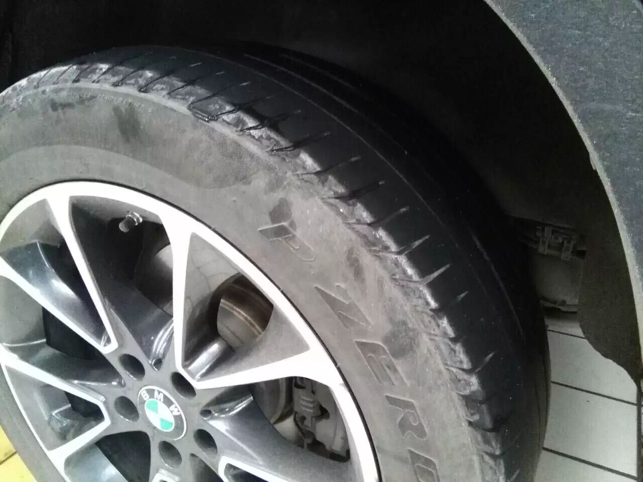

、轮胎胎面花纹深度!
胎面花纹的厚度一定要大于1.6毫米,如果你经常驾车行驶在摩擦力低的湿滑路面上,最好能保证胎面花纹厚度是上述数值的两倍。你可以学习专业人士,购买一个计量器来测量胎面花纹的厚度;然而老驾驶员常使用一种广为流传的办法来大致估计胎面花纹厚度,那就是拿出一枚一元硬币,顺着国徽顶端方向插入胎面沟壑中,因为硬币边缘到国徽顶端的距离在1到2毫米之间,所以如果这时还可以看到整个国徽标志,说明胎面花纹厚度已经不足。

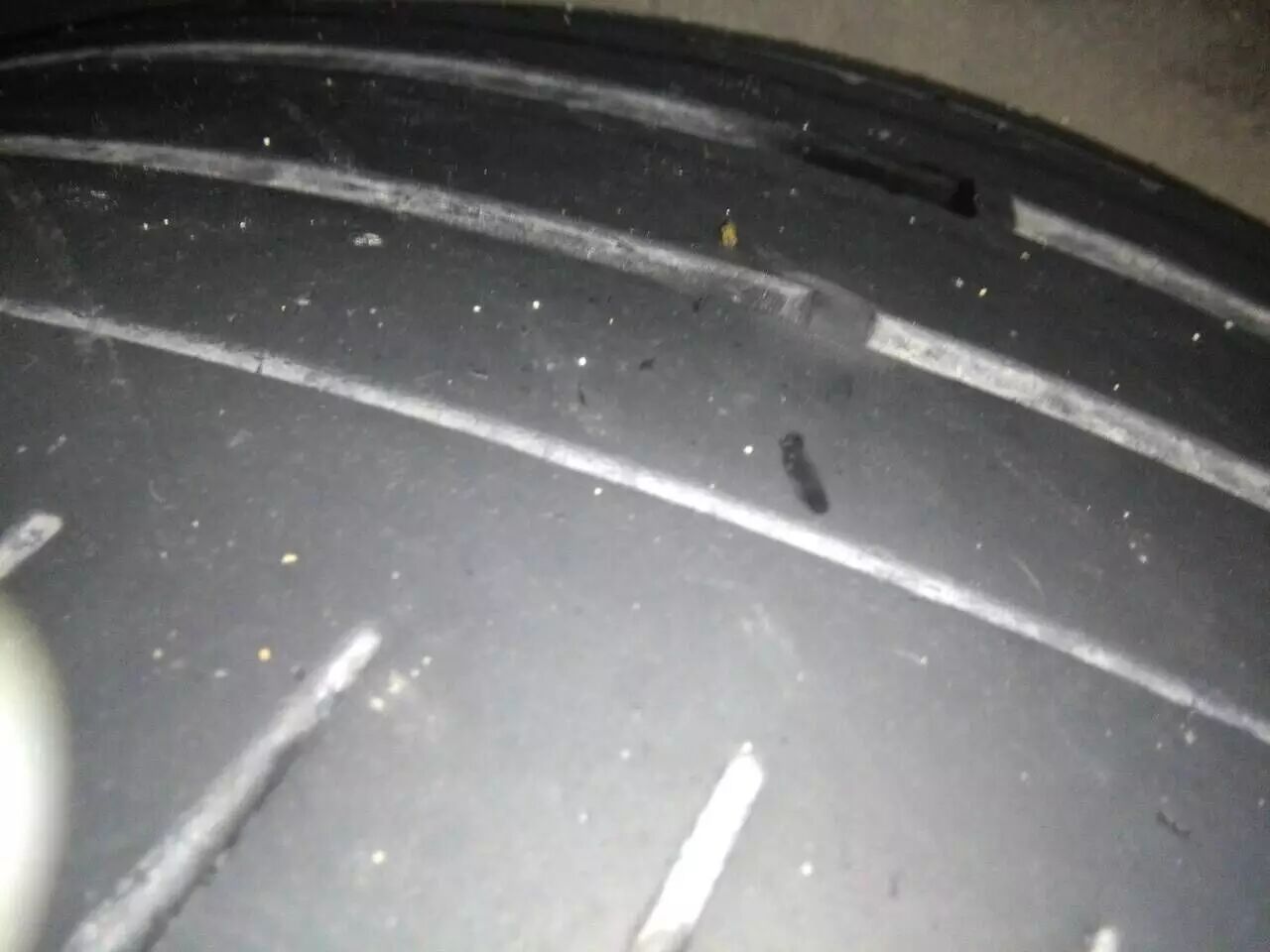

2、轮胎花纹磨损指示线!
新款轮胎比过去的老式产品多了一项人性化设计:胎面花纹磨损指示线。当轮胎非常新或磨损程度很低的情况下,这些指示线几乎不会被发觉,但当磨损到达一定程度这些隐藏在胎面沟壑中的指示线就呈现出来。胎面花纹磨损指示线为扁平的橡胶条,与胎面纵向垂直镶嵌在胎面沟壑中。当你检查轮胎可以偶尔发现一到两条指示线的时候,说明胎面花纹厚度已经减少了很多,这种情况下行驶在湿滑路面上就要格外小心了。如果轮胎上的几乎所有指示线都清晰可见,意味着你需要尽快更换轮胎了。

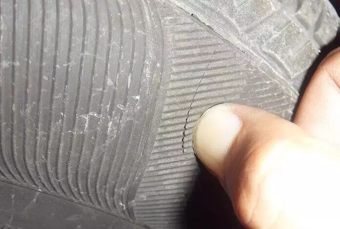

3、轮胎侧壁裂纹!
轮胎上存在的问题并不是全部集中在胎面上,轮胎侧壁也会出现一些毛病。通过观察查找轮胎侧壁上那些肉眼直接可见的裂痕和切口。这些细小的沟槽预示着轮胎上未来可能出现的漏气裂缝,更糟的话甚至引发轮胎的爆裂,这些轮胎故障都是我们极力希望避免的。所以在轮胎侧壁裂纹看起来比较严重的时候,还是以最快的速度把车辆开往维修厂更换轮胎为上策。

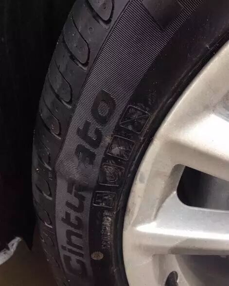

4、轮胎上有凸起或起泡!
有些情况下,轮胎的外表面会因为胎侧受到外力冲击导致,导致高出正常轮胎表面的凸起和起泡。这就如同血管中出现的动脉瘤,轮胎也面临类似的状况,如果你没能及时把车辆送往维修厂检测轮胎故障,胎面上强度不足的区域极有可能引发突然的爆裂,高速行车下的轮胎爆裂可能会导致严重的安全事故,造成人身财产损失!
