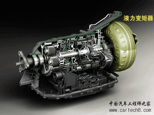

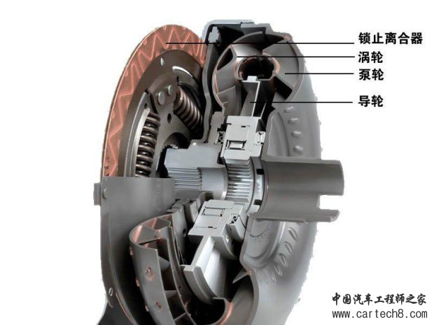

传统自动变速箱是和发动机直接连接的,所以自动变速箱需要一个可以“缓冲”的装置,让发动机与变速箱双方有一些准备的时间,于是液力变矩器就出现了。
液力变矩器有一个密闭工作腔,里面注满了油液,其中泵轮、涡轮、导轮分别与输入轴、输出轴和壳体相连。这样的结构,在发动机输入轴进行转动时,与之硬连接的泵轮也会转动,同时带动整个高压油液转动,油液经过涡轮再传递至导轮,最终达到传递力矩的目的。

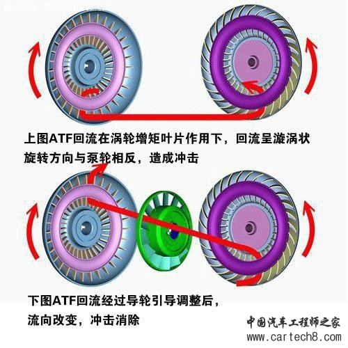

不过实施起来还是有一些问题要处理的。如果只单纯的存在涡轮和泵轮,那么自动变速箱油液会在泵轮转动的离心力下甩向外围,而按照泵轮的转动的方向带动涡轮运转,此时油液流回泵轮时,刚好与泵轮旋转方向相反,会造成内部冲击。
为了改变这种状况,液力变矩器需要一个导轮,用以调节壳体中油液流动方向。这样泵轮与涡轮转速差较大时,动力输出的扭矩也变大了,此时的变矩器相当一个无级变速器,通过转速差来提升扭矩,此时导轮处于固定状态,用以调节油液回流;而当转速差降低,涡轮泵轮耦合或锁止时,扭矩接近对等,无需增矩,导轮随泵轮和涡轮同向转动,避免自身搅动油液,造成动力的损失。

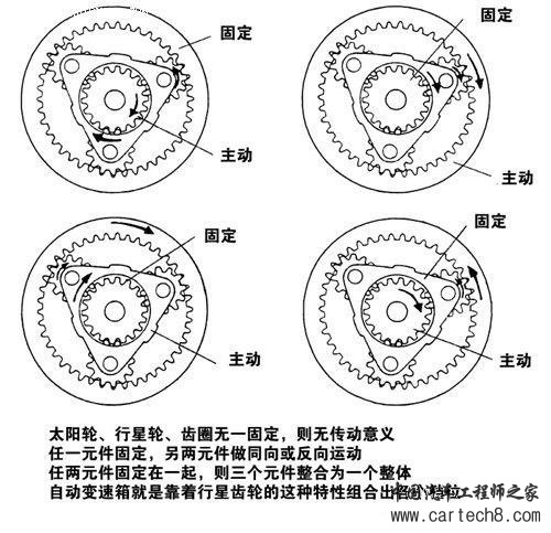

手动变速箱上的档位设计在自动变速箱上就显得太过直接而且达不到“自动”的要求。手动变速箱换挡只需要将输出轴与该档位的输出齿轮连接即可,自动变速箱并不是这么多齿轮在工作,而是采用了一套非常独特的方式完成变换——行星齿轮组。
行星齿轮可以根据不同的需求改变不同的档位,一个基础的三元行星齿轮可以完美的达到自动变速箱的要求。如果三个齿轮都不固定,那么整个传动就会变得没有意义,也就是我们常说的怠速或者空挡情况下。如果固定一个齿轮,那么其他两个齿轮会做同向或者反向运动。如果两个齿轮固定,那么三个原件就可以形成一个整体,自动变速箱就可以靠这种特性输出各个档位。

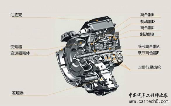

奔驰和采埃孚在2013年都推出了9速自动变速箱,之所以一下子从6档爬升到9档是他们放弃了“液力变矩器”。采埃孚最新的9AT体积并不比普通的6AT大,而且重量也更轻。液力变矩器在采埃孚9AT里的作用仅仅是缓解换挡冲击,其他时候液力变矩器都是锁死的,因此可以提高传动效率。
