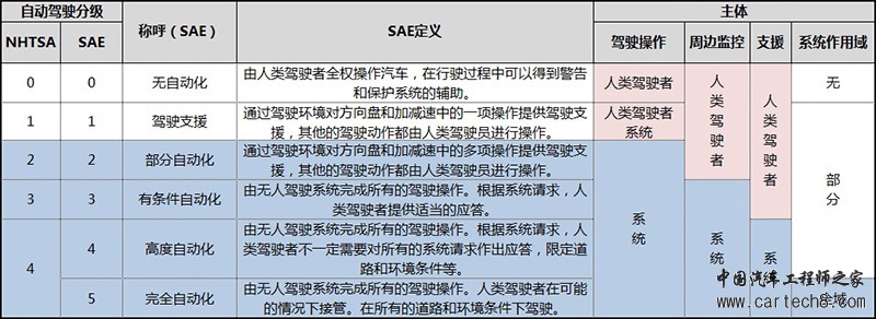

作者:朱玉龙 自动驾驶分级傻傻分不清,是大家普遍存在的问题。这里我根据分级标准文件,重点谈一下我的看法。NHTSA和SAE的自动驾驶分级可以分别在官网下载,下面是一个中文版两个等级的汇总表格。
△图1 分级的中文参考

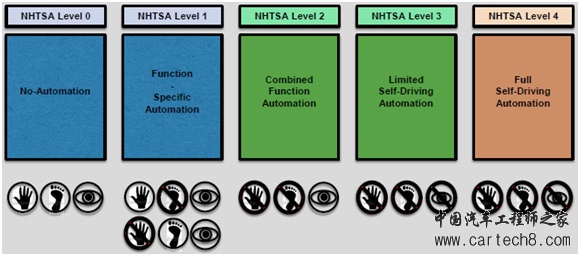

等级0 无自动化水平
如果是驾驶员控制,哪怕你有各种警告,我们也可以列举一排现阶段还没介入的ADAS功能,这些也都在等级0里面。
此等级的特点:只有环境感知,功能目的是辅助增强驾驶员对环境和危险的感知能力。
驾驶员操作:如图2所示,方向盘、油门、刹车一个都不能少。
现有车辆主要的功能体现:
1.夜视 Night Vision(NV)
2.行人检测 Pedestrian Detection (PD)
3.交通标志识别 Traffic Sign Recognition (TSR)
4.车道偏离警告 Lane Departure Warning (LDW)
5.盲点监测 Blind Spot Monitoring (BSM)
6.后排平交路口交通警报 Rear-Cross Traffic Alert (RCTA)
△图2 驾驶员的操作概览

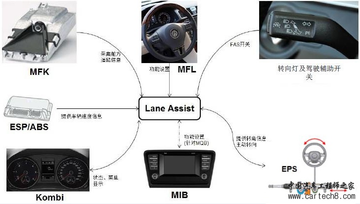

以LKA车道保持辅助系统为例,在驾驶员注意力不集中或疲劳驾驶出现车辆偏转时,系统进行主动修正、转向干预,当检测到驾驶员操作转向信号灯时,系统进入被动模式,如上图4所示其系统架构是放在独立的系统ECU里面完成的,与其他ACC控制器不相关。

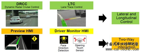

△图4 L2需要进行融合,处理决策需要多输入
以丰田AHAC公路自动驾驶辅助(Automated Highway Driving Assist)系统为例。该系统由两个子系统组成,分别为协作自适应巡航控制(Cooperative-adaptive Cruise Control)和车道跟踪控制(Lane Trace Control),开启过程中驾驶员可以完全脱离方向盘,系统可利用无线电自动调整车速及车距,这里是分布式系统往融合式系统前进了一步。

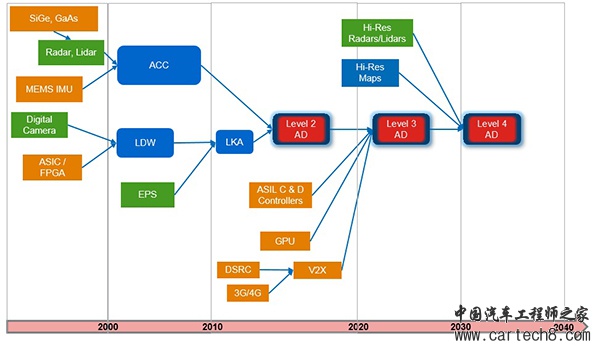

英国的工程机械技术公司里卡多的PPT里面,给了一个L2到L4的自动驾驶参考路径。
△图7 L2~L4进化图
我们拿典型的L2等级高级辅助驾驶,作为例子。比如ACC自动巡航和LKA车道保持(它的前置路径是LDW车道保健配上EPS接入方向)。如果将这两个功能合在一起控制,其本身就需要算法的和控制的强耦合。而从L2到L3之前,则需要高功能安全等级的控制器、实现人类驾驶决策功能的AI功能,以及与驾驶功能安全相关的车联网V2V和车联系统支持。L3到L4则需要高精度的地图和各种路谱扫描能力强的感知系统来做支持。

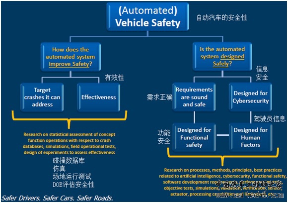

小结:各个阶段的晋级并非那么简单,需要的评估测试如下图所示。
△图8 自动车辆安全性评估
从测试验证角度来讲,对L1等级的功能,完成本级安全性和测试方案以及效果即可得到验证。而更高阶的系统安全性和有效性,需要长期接受挑战和迭代。测试验证时,需要从L1开始一层层往上逐级测试,然后再通过大量的系统性的组合再测试保证安全性。L1→L2→L3不存跳跃测试这种方法,除非对整个系统结构进行重构优化,但是验证路径还是采取的逐步完成和实施的。所以说L1到L2进阶所需的评估就是不小的工作量,L3实在没影呢。
