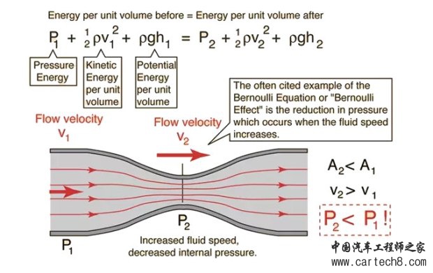

首先我们先说明下伯努利原理。伯努利原理实质是流体的机械能守恒,即:动能+重力势能+压力势能=常数。其最为著名的推论为:等高流动时,流速大,压力就小。即由不可压、理想流体沿流管作定常流动时,流动速度增加,流体的静压将减小;反之,流动速度减小,流体的静压将增加。但是流体的静压和动压之和,称为总压始终保持不变。
伯努利原理往往被表述为p+1/2ρv2+ρgh=C,也可以表述为p1+1/2ρv12+ρgh1=p2+1/2ρv22+ρgh2。这个式子被称为伯努利方程。

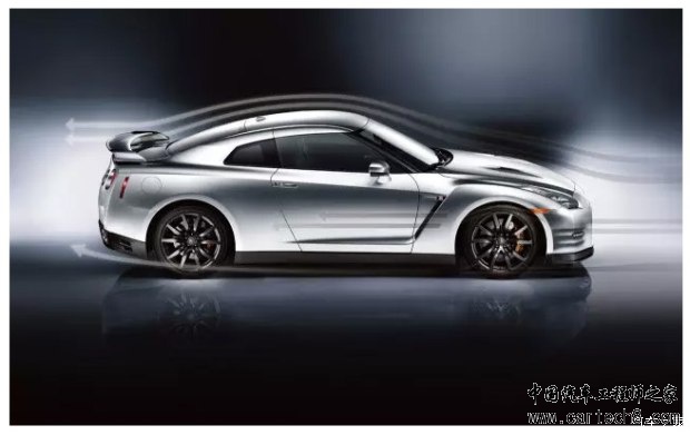

当空气流经上下表面不对称的翼型时(下图),空气质点流经上表面的路程比下表面的路程长,而流经后的空气质点又必须同时在机翼后缘汇合,因此流经上翼面的空气质点速度比流经下翼面的空气质点速度高。根据伯努利定理可知,上翼面的静压比下翼面的静压小,从而在上下翼面间产生压差。这也就是气动升力产生的基本原理。
汽车气动升力的来源与机翼类似,但由于汽车形状更为复杂,且汽车是在地面上行驶流经车身的气流有很大一部分是从汽车车身两侧流过,其气动升力来源更为复杂。前文视频中,高速行驶的汽车飞起,直接原因就是气动升力克服车重将汽车托起。

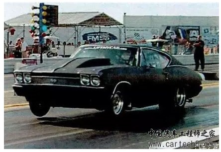

气动升力作为评价汽车空气动力学性能的主要指标之一,不仅直接影响汽车的操纵稳定性和动力性,同时也间接地影响燃油经济性。当汽车速度超过70km/h时,某些车会出现“发飘”这种高速气动不稳定现象,即驾驶员感觉行驶的车辆失去路面感,车辆转向系统反应迟钝,进而直至驾驶员失去对车辆的控制,这就是由于气动升力过大引起的。
气动升力将减小汽车轮胎的附着力。重量轻的汽车,特别是重心靠后的汽车,对前轮的升力特别敏感。由于升力是随车速的平方而增加,升力有时可达几千牛,这样使汽车因车轮附着力骤减而失去控制,这种事故在赛车时经常发生。纵倾气动力矩将引起前后车轮的载荷变化,或使前转向轮失去转向力,或使后驱动轮失去驱动力,影响汽车操纵稳定性。

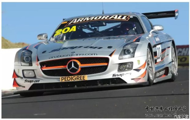

3、前端扰流器
车身前端扰流器可改变车身下部气流流动,阻止气流进入车身底部,降低了车身底部的空气压力,从而降低了气动升力。
4、车尾扰流器
车尾扰流器,通常设置在行李箱盖后上方。通过车尾扰流器可将部分汽车后部气流导向上方流动,形成气动下压力,降低气动升力。
5、汽车尾翼
汽车尾翼为倒置的机翼,可产生巨大的下压力,尾翼通常在赛车上使用较多,效果也最显著。

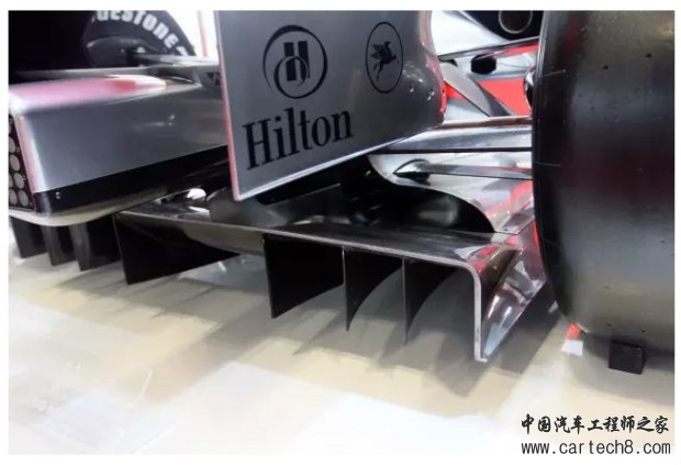

6汽车扩散器
安装在汽车底部的扩散器主要是通过加速车身底部气流速度,减小底部压力,从而降低气动升力的。在F1赛车上,扩散器约提供了40%的下压力。
