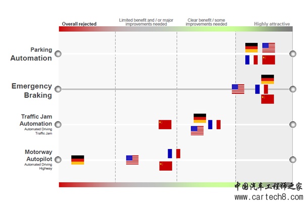

本文主要从几个方面来谈谈自动泊车的技术,第一部分是自动泊车的发展历史,第二部分是自动泊车的内部结构和一些厂家的方案。值得注意的是,在不同的国家,落实不同场景自动化的意愿也不相同,唯一确定的是,大家都不爱停车,确切的说是不爱找车位和停车。这是整个汽车智能化和自动驾驶里面最迫切的需求,也是一个比较容易切入的环节。
△图1 各个自动驾驶功能的民众接受度,自动泊车需求呼声很高

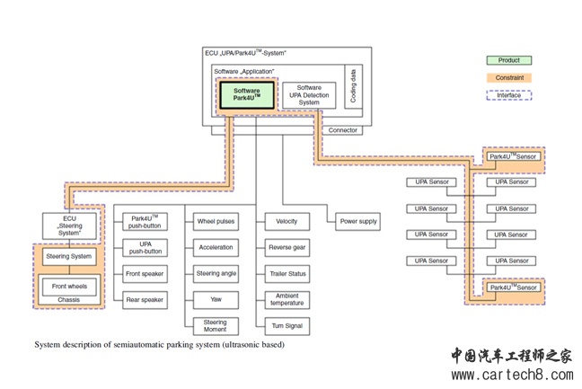

△图4 法雷奥Park 4U系统
如图4所示法雷奥的Park 4U,其系统构成为:
超声传感器
半自动泊车ECU 控制器
外部传感器:轮速、加速、转弯角度、转矩、车速、变速箱情况
HMI按纽和前后报警蜂鸣器
EPS控制转向系统
对消费者来说,档位需要控制、加速和减速都需要控制,整个过程中的责任需要承担。各个车企,在HMI、车位大小上面有差异,基本的操作没有差异。J.D. Power 的《2015年驾驶员汽车交互体验报告》(2015 Driver Interactive Vehicle Experience (DrIVE) Report)显示,“最没用汽车新技术”榜单上半自动泊车排第三位,1/3车主都不会去尝试这个功能,因为并没有什么用。

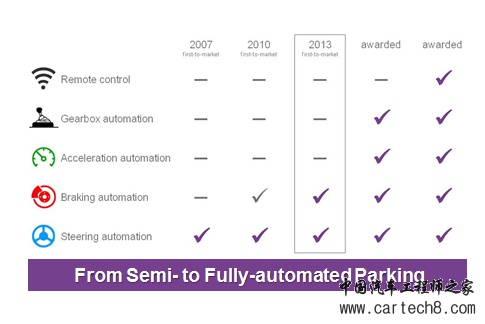

3)全自动泊车
从半自动泊车到全自动泊车的进化过程中:
首要点:人是否需要在车内,仅通过手机可以指挥车进行泊车。
档位:在泊车过程中轨迹计算需要调整的时候,出现不成功的情况,系统是否有切换档位、实现前后进退的权限。
加速:系统有没有权限来自己进行加速。
刹车:系统是不是会检测到碰撞之后控制刹车系统。
可以看到这基本上是整个泊车把人的工作全部接盘过去的过程。
△图5 从半自动到全自动泊车

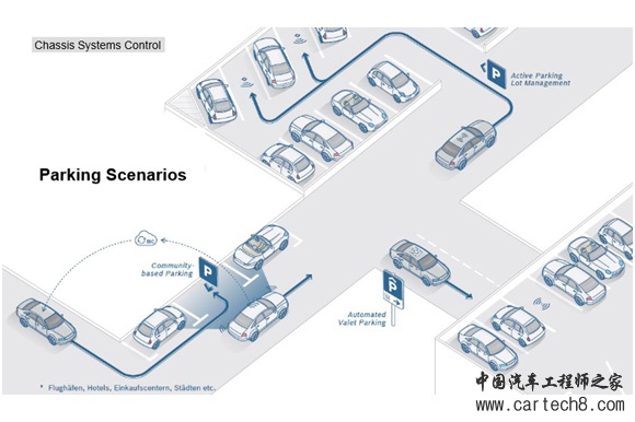

当然这一部分,人还是需要找到车位的。目前正在研究的所谓Valet Parking(停车场自动泊车),就完全是不需要你去找到那个车位的概念了。在某些充电运营的模式中,Valet Parking被赋予更多的意义:
1.停车位的自动搜索:车辆自动地寻找空车位,而且发现空车位。
2.电动车的无线充电:对电池进行无线充电。
3.充电完成之后的停车位分离:充电完成后,系统自动将充电槽释放给其它电动车辆,转而寻找普通停车位。
4.乘客召唤使用车辆:在限定运行的场景出口处,将车辆交还给所有人。
△图7 停车场自动泊车(V-Charge)

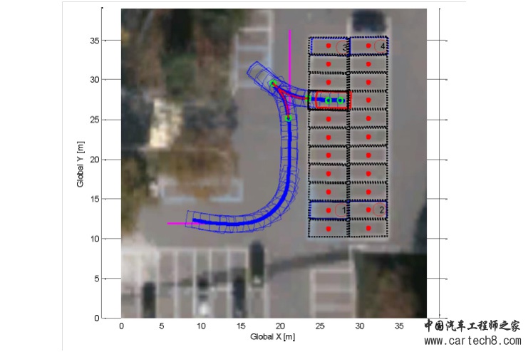

△图8 靠近车位路径规划
3.车库位置的自动入位
3.1 检测周边环境、车位的信息,制定入库策略
3.2 自动转弯进入
3.3 如果有紧急情况进行刹车
△图9 车辆入库轨迹计划

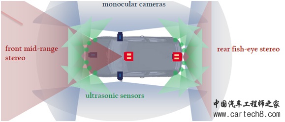

案例一——V-Charge方案
摄像头+超声波传感器被安排成360°覆盖周围环境。
12 个超声传感器负责短距离探测。
2个双目立体摄像头。
4个鱼眼摄像头,做360度环视。
连接到远程停车场服务器后,车辆定位会接收到专门设计的地图+停车场的道路网络信息。
本地地图存储了停车场的所有地方,使车辆可以根据摄像的信息来确定自身位置。
不依赖于GPS传感器,从而使导航也是在室内环境中,如地下停车位(GPS不可用时),并完善提供厘米级的精度。
这里配合无线充电,停车场的费用管理,加了不少别的东西进去。
△图10 V-Charge方案
