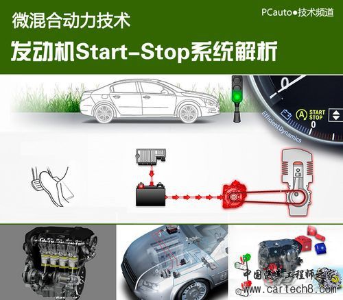

  在节能环保的大趋势下,各汽车厂商也不断地研发新的节能环保技术,以在竞争激烈的市场中分得一杯羹。启停技术(Start-stop System)就是其中一种,致力于最大限度减少发动机怠速时燃油的损耗。启停技术相信大家并不陌生,现在越来越多的车型也都搭载了这种技术。这是近年来才有的新技术吗?实现方式又有什么不同?下面将对启停技术进行一个简单介绍。
什么是启停(Start-stop)技术

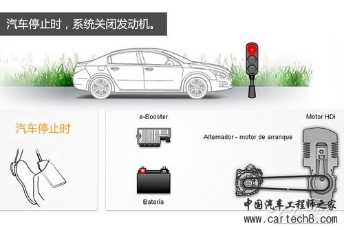

  汽车行驶在拥挤的城市交通道路中,总免不了停车等红绿灯,而发动机怠速消耗的能源是毫无意义的。启动停车技术就是致力于最大限度减少发动机怠速时燃油的损耗,避免这部分能源的浪费,同时对节省能源与减低排放有着重要的意义。

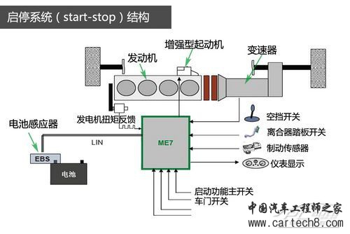

  那么启动停车系统是怎样工作的?遇到红灯或塞车时,驾驶员制动使车辆停下来后,将挡位换入空挡并完全释放离合踏板,这时控制系统会自动将发动机熄火,节省了怠速运转而浪费的燃油;当绿灯放行后,驾驶员踩下离合器,发动机则自动重新启动,挂入挡位后即可前行。

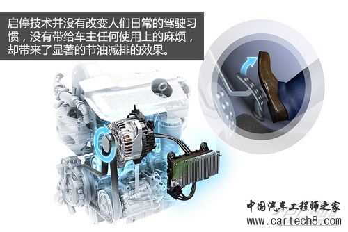

  如果是自动挡车型操作更为简单,驾驶员只要施加制动使车辆停止,发动机则自动熄火。在释放制动后,驾驶员加油,发动机将自动启动。这种节能的驾驶方式并没有改变人们日常的驾驶习惯,没有带给车主任何使用上的麻烦,却带来了显著的节油减排的效果。

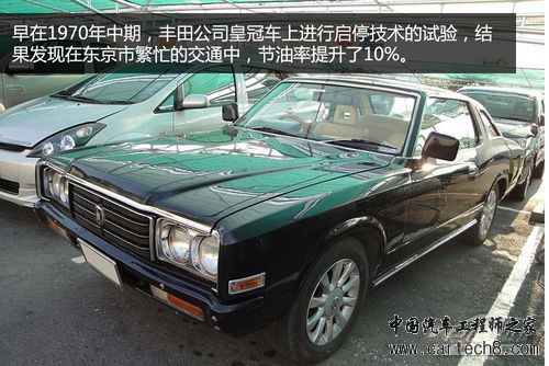

  早在1970年,丰田公司已经涉足启停技术。当时尝试在丰田皇冠车上安装一种电子装置,可在汽车静止1.5秒后关闭发动机。试验结果发现在东京市繁忙的交通中,运用这种新技术可使节油率提升10%。

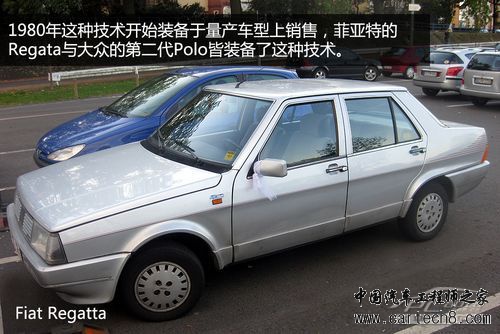

  1980年这种技术开始装备于量产车型上销售,菲亚特汽车的Regata与大众汽车公司的第二代Polo皆装备了这种技术。

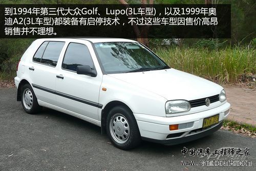

  到1994年大三代大众Golf、Lupo(3L车型),以及1999年奥迪A2(3L车型)都装备有启停技术,不过这些车型因售价高昂而销售不理想。

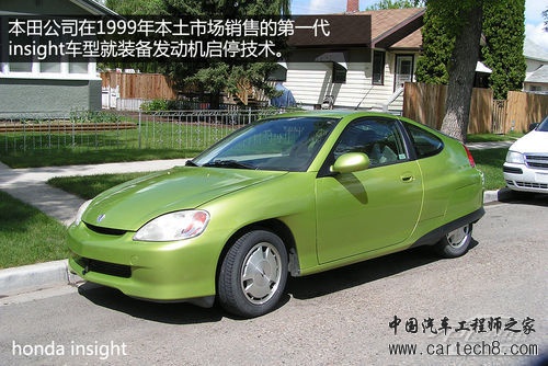

  此外,本田公司在1999年本土市场销售的第一代insight车型就已装备这种技术。2006年开始,思域混合动力车型也运用了启停技术。本田公司运用此技术已超过十年。

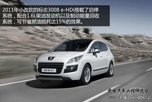

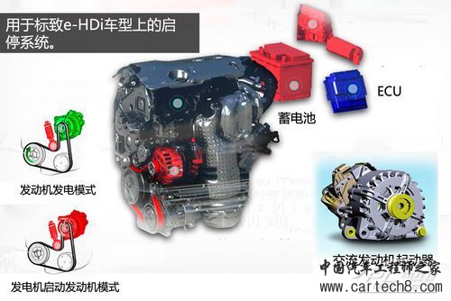

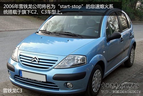

  2006年法国PSA集团的雪铁龙公司开发名为“start-stop”的怠速熄火系统,搭载于雪铁龙C2和雪铁龙C3上。这套系统结合了该公司研发的sensodrive自动变速箱与电子控制的ISG可逆发电机(ISG集成了启动马达与发电机,是由法雷奥与日本电装公司共同研发而成)。
  这套系统也搭载于2011年小改款的标志3008 e-HDi车型上,配合1.6L柴油发动机以及制动能量回收系统,可节省燃油损耗达15%的效果。

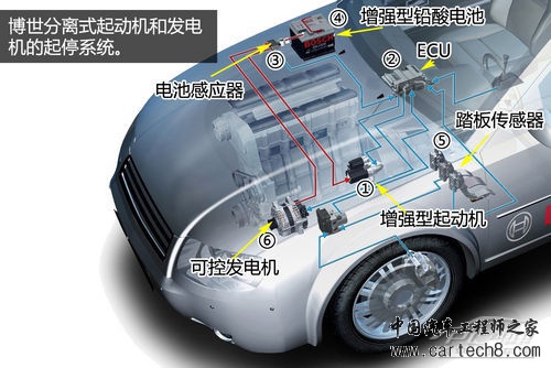

  分离式起动机/发电机启停系统
  采用分离式起动机和发电机的起停系统很常见。这种系统的起动机和发电机是独立设计的,发动机启动所需的功率是由起动机提供,而发电机则为起动机提供电能。

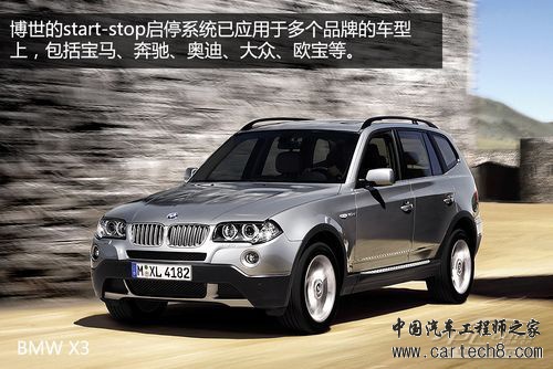

  博世是这种启停系统的主流供应商。这套系统包括高增强型起动机、增强型电池(一般采用AGM电池)、可控发电机、集成起动/停止协调程序的发动机ECU,传感器等。
  博世的起动电机能快速、安静地自动恢复发动机运转,可降低起动时油耗。这种启停系统系统零件少,安装方便,可应用于各种不同混合动力概念(皮带驱动、直齿驱动和电力轴驱动)。而且系统的部件与传统部件尺寸保持一致,因此可直接配备至各种车辆上。
  目前全球已量产装有博世Stop-Start系统的车型已非常多,包括有宝马1、3、5系、X3,大众帕萨特、高尔夫,奔驰A、B、C、E系列(部分),奥迪A6、A8,雷诺Megane,欧宝Corsa、Astra等等。

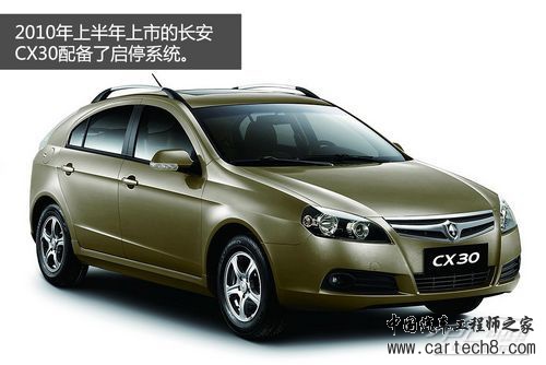

  2009年开始,我国一些汽车厂商也与博世合作匹配Stop-Start系统,2010年上半年上市的长安CX30就匹配该系统。长城、吉利、上汽、奇瑞等自主品牌也相继推出匹配车型。
  集成起动机/发电机启停系统
  集成起动机/发电机是一个通过永磁体内转子和单齿定子来激励的同步电机,能将驱动单元集成到混合动力传动系统中。

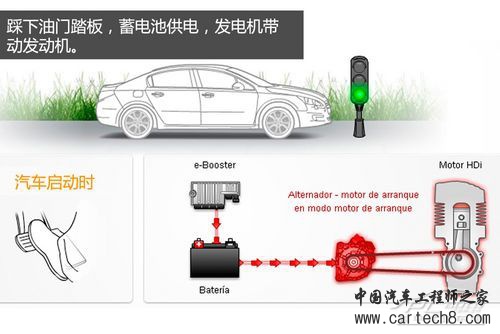

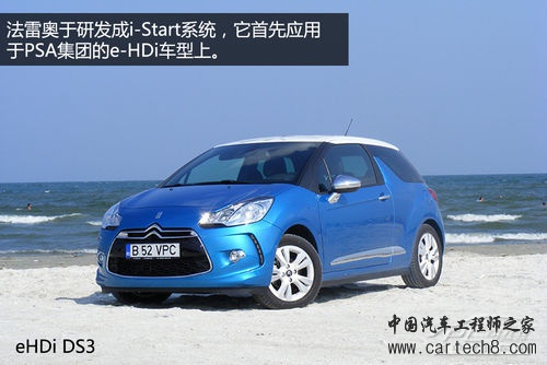

  法雷奥于研发成i-Start系统(i-Stop-Start System),它首先应用于PSA(标致-雪铁龙集团)的e-HDi车型上。i-Start系统的电控装置集成在发电机内部,在遇红灯停车时发动机停转,只要一挂档或松开制动踏板汽车会立即自动启动发动机。
  法雷奥将为10多个汽车制造商的50款车型配备i-Start系统。到2013年,将有100万辆PSA车型装备此系统。法国PSA集团、奔驰及Smart是法雷奥Stop-Start系统的主要客户。

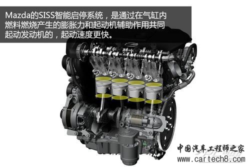

  马自达SISS智能启停系统
  前面介绍的两种启停系统是单纯起动机来启动发动机的,而Mazda的SISS智能启停系统(现在称为i-stop技术),主要是通过在气缸内进行燃油直喷,燃油燃烧产生的膨胀力来重启发动机的,发动机上的传统启动机在发动机启动时起到辅助作用。
  据官方数据,使用SISS技术,发动机在最短0.35s的时间内就能启动,比单纯使用启动机或电动机的系统要快一倍。
  这种该系统控制智能、效率高,无需起动机就能实现start-stop的功能,已用于日本市场销售的Mazda 2、Mazda 3和Mazda 6部分车型上。
