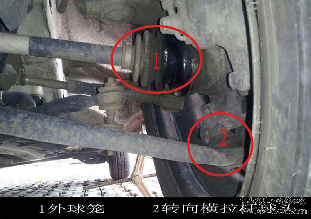

打方向时底盘异响。
打方向时异响,一般要查看是不是外球笼坏了或者横拉杆球头活动量太大。

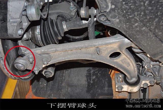

2.踩刹车时异响。
一般踩刹车时异响,要看看是不是刹车片磨到底了。或者单独更换了新的刹车片,而没有修整(光盘)磨坏的刹车盘。另外下摆臂球头坏了也会造成踩刹车时异响、晃动。

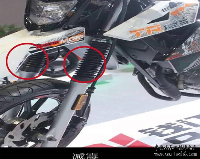

3.过减速带时底盘异响。
这个大家可能已经想到了,最多的就是减震响,还有稳定杆,但是也有其他可能,例如稳定杆胶套、上摆臂球头、拉杆球头、发动机支架等。
