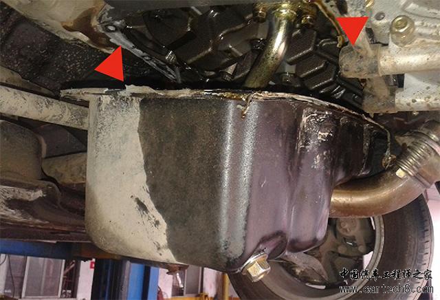

2. 油底壳垫。
如果油底壳漏油,发动机只会下面有油,用手电筒即可以观察的到,有的油底壳比较容易拆卸,可以网上自行购买配件更换,记得一定把密封胶涂均匀,螺栓不可太过用力,否则很容易断掉。对于不容易拆卸的油底壳,建议去修理厂更换。另外如果是放油螺栓垫漏油的话,一般自己动手加装垫子就能搞定。

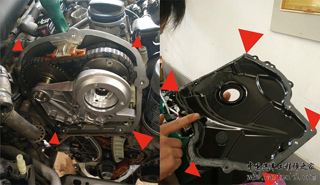

3.正时罩盖垫。
如果发动机正时罩盖垫老化,发动机侧面从上到下都会有油迹,但是该罩相比油底壳和气门罩盖较难拆,所以本人建议去修理厂更换正时罩盖垫。
对于修理厂人员来说,安装时一定要把原来的密封胶清理干净,再次涂抹时,拐角处作为重点对象,涂抹均匀,然后再按照标准力矩均匀、对角拧紧螺栓。

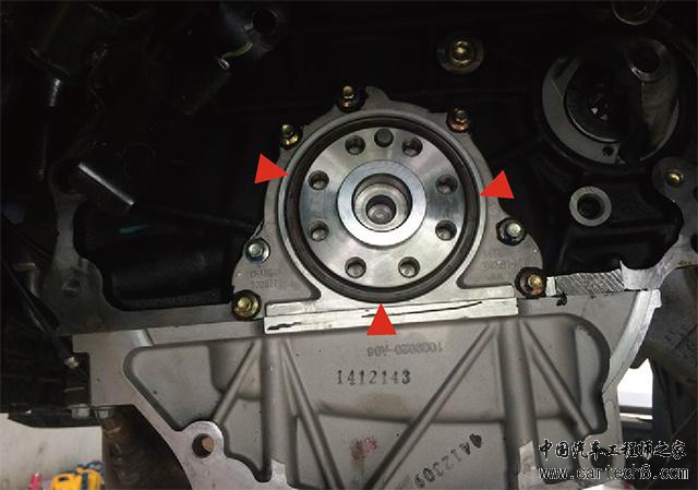

5.曲轴后油封。
如果曲轴后油封漏油,在变速器和发动机的连接处,你会看到滴下的机油,这个地方一般还会有个防尘板,拆下防尘板后,会看的更清晰。
曲轴后油封虽然便宜,但必须要拆卸变速器、飞轮或者挠性盘,所以工时费也较高,图上这类曲轴后油封一般要整体更换。

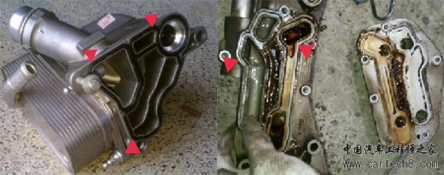

6.机油散热器或机油滤清器底座。
如果机油散热器或机滤底座密封垫老化,导致密封不严漏油,沿着油迹,漏油原因很容易被找到,直接更换密封垫即可。另外上海大众帕萨特B5的机滤底座就是机油散热器。

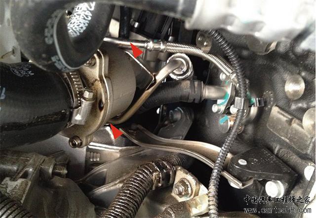

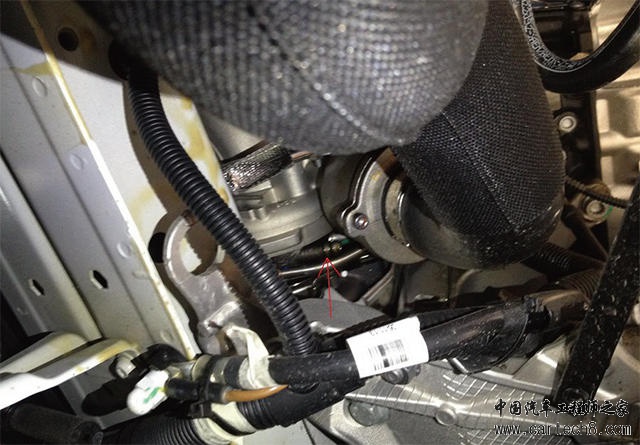

7.涡轮增压器。
如果涡轮增器下方有油迹,会一直流到下护板、线路、进气管道上,也很容易被发现。
由于涡轮增压器工作时需要润滑,其上安装的有进油管路和出油管路,一般常见就是管路接口密封垫老化,机油从涡轮增压器中间卡箍处漏出。维修时不仅要更换管道密封垫,还要进一步检查其接口处是否发生变形(平面度达不到标准)。
